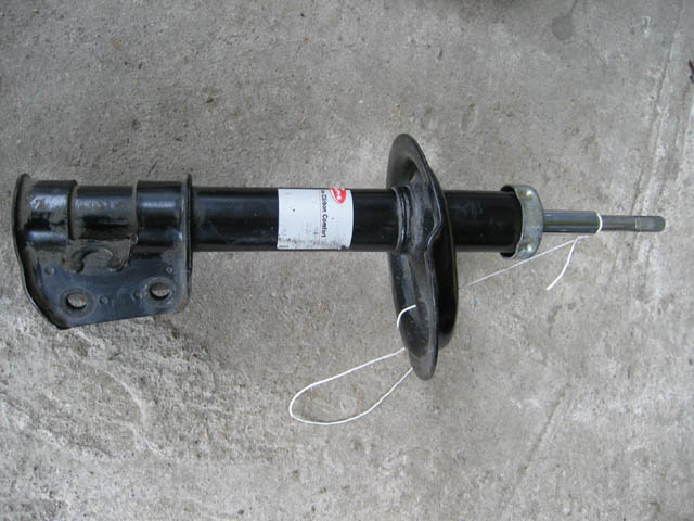

dziwne, u mnie PZM1 mialo naklejke z Delphi wraz z nazwa i opisem

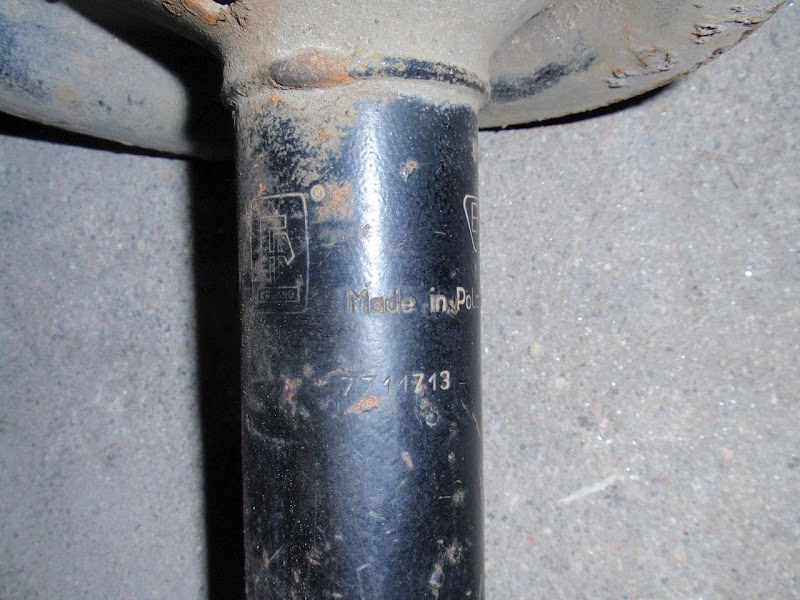

zależy jak stare, nowe pod marką Delphi miły naklejkę, stare krosno wybity numer.
Podobnie jest z Kayabami, stare lub jak kto woli org. mają wybity numer i logo, "nowe" (których nie miałem w rękach) mają taką śmieszną naklejkę.
Na tych amorach nie ma kompletnie nic wbitego. Nie ma zadnego Made in Poland czy cos w tym stylu naklejka wyglada podobnie jak ten numer wbity w amortyzator na zdjeciu wyzej czyli jest na niej tylko i wylacznie "XXXXX PZM-1" gdzie x to jest ten wlasnie numer (nie mam teraz ich przy sobie wiec nie pamietam dokladnie) i to jest koniec, na naklejce nie ma zadnego logo ani nic z tych rzeczy wiec teoretycznie nie wiadomo czy to jest delphi czy jakis inny wynalazek wiec dlatego pytam bo kupilem to niby ze sklepu ale taniej niz widzialem na innych sklepach internetowych. Przyszlo normalnie w pudelku. Gadalem ze znajomym i mowi ze jemu cos nie pasuje tutaj. Slyszalem o tych nowych krosno ale teraz to juz sam nie wiem.
kolego mogą być leżaki magazynowe wtedy masz starocia robione bez delphi jeszcze. Pozatym teraz firma zwie się bwi a nie delphi i też może nie być lepek
Nie wiem juz sam, w sumie to by sie moze i ukladalo w jakas logiczna calosc, ale wychodzi na to ze to jest jakis burdel bo dostaje gwarancje delphi razem z pudelkiem itd. a tutaj takie jaja. Nie wiem tez czy z racji tego ze firme przejeli chnczycy - teraz doczytalem - to czy to Krosno bedzie takiej jakosci jak to popularne pucharowe. I tak pewnie bede dzwonil do kolesia sie pytac o co w tym wszystkim chodzi

> moje wyglądały tak
