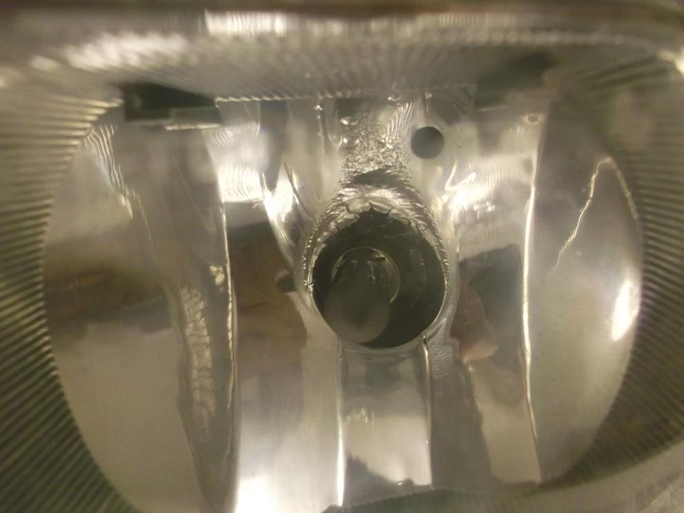

W skrócie - koledzy z Rosji eksperymentowali z mocniejszymi żarówkami w fabrycznych halogenach przeciwmgłowych do Kia Rio. Oryginalnie te lampki przeznaczone są do żarówek PGJ13 27W. Te wynalazki (podobno rodem z USA) montuje się teraz nie tylko w Kia, ale i innych samochodach. No i facet wsadził H1 55W a rezultat widac. Jednak w tym samym wątku ktos pisze, że zakładał PHJ13 37W i nic się nie stało.

To ja mam inny przykład, ze skutkami którego obecnie walczę - o wkładaniu przewidzianej do tego żarówki H4 55W do reflektora w motocyklu.

Tu nie chodzi o to co jest legalne w Europie. Producent przystosował reflektor do współpracy z żarówką o danej mocy i danej emisji ciepła i wkładane czegoś innego ma się tak jak 100W zamiast 55W.

> Ta lampa to oryginał, czy zamiennik?
Honda - jak podejrzewam - nie ma z nią nic wspólnego, natomiast lampa ta jest produkowana przez firmę - najprawdopodobniej z Włoch - która to firma produkuje zestawy owiewek (i do nich robi m. in. stelaż + lampę).

jest to tak samo nielegalne i, jak widać, podobnie szkodliwe dla reflektorów...
