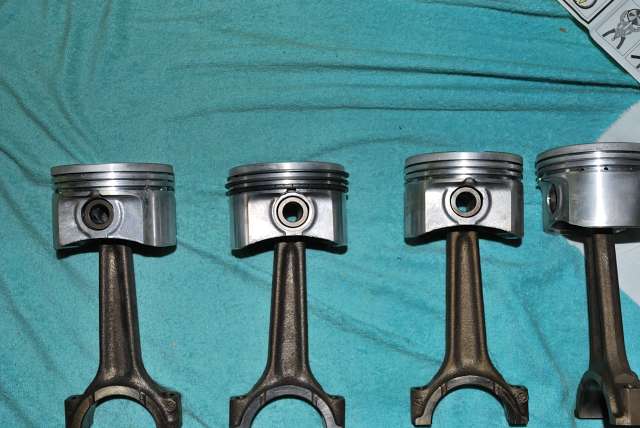

dla potomnych fotki tlokow z korbami
tlok ma mniejsze wzmocnienie wokol sworznia i w 60 ostattnia nie pelna polka pod pierscieniem jest nizsza.
korby sa juz calkiem inne w 75 sa bardziej masywne i szersze, inne sruby skrecajace .....
roznice w zestawie jak juz pisalem
tlok z korba i panewkami od 60 ~610gram
tlok z korba i panewkami od 75 ~ 740gram

faktycznie widac golym okiem roznice

do niedawna sam tak myslalem bo praktycznie wszyscy mowili ze silniki roznia sie tylko glowica ....... grinser006.gif

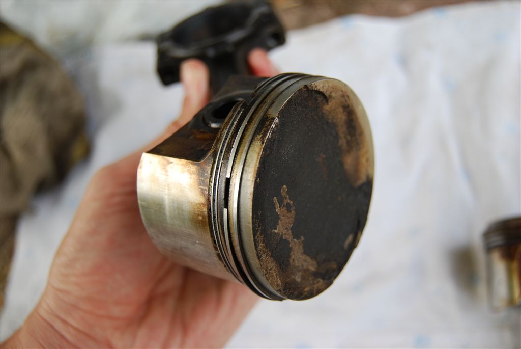

Jaki wkoncu setup wyjdzie z tego? Co bylo przyczyna zygania olejem?
popekane polki i w efekcie zatarte pierscienie
