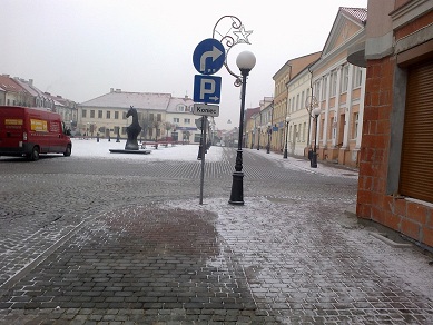

Wiecej fotek, chyba bedzie juz całokształt:
Czemu AK ma limit tylko do 100kb ?
