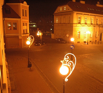

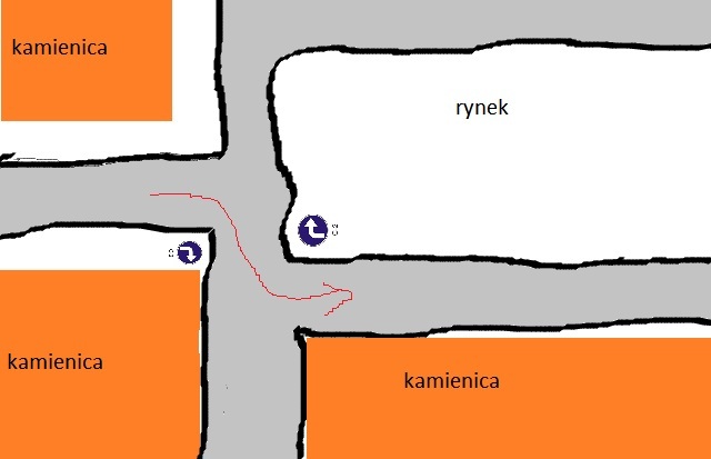

Pojechalem tak jak na załączonym obrazku, a Pan z SM mowi, ze tak nie można. Co myślicie ? Brak innych znaków, oprócz tych nakazów. Jak interpretować w tym przypadku nakaz ?

jeżeli jest dokładnie tak jak narysowałeś i te drogi nie mają ''prześwitu'' to Pan z SM jak zwykle to bywa miał przerost ambicji nad wiedzą z KD
jeżeli jest prześwit to można traktować jak jazdę na wprost.
Choć w tej sytuacji oznakowanie jest źle dobrane, chodziło o zakaz lewostrętów

Linie mijają się o jakiś metr - na upartego mozna z rozpędu pojechać prosto. Kłopot w tym ze jeżdze tak dobry rok, bo parkuje na rynku (nie ma zakazu). Do tej pory byl spokoj, a dzis zrobili jakis nalot i trzepali wszystkich po koleii shocked.gif
IMO powinien byc zakaz wjazdu.

jeżeli wygląda to tak jak na twoim rysunku to dobrze pojechałeś.
ale jak możesz to pokaz jak to wygląda z google maps albo geoportalu w rzeczywistości, bo byc może to jest jedno skrzyżowanie tylko ulice sa lekko odchylone od osi względem siebie.
Dziwne oznakowanie tam obowiązuje. Gdybyś nie narysował 2 nakazu dla kierunku przeciwnego to bym pomyślał że chodzi o drogę jednokierunkową a tak to ciężko zdefiniować o co chodziło autorowi oznakowania ( mógł zakaz skrętu w lewo umiejscowić )
Bo faktycznie dałem ciała z prawym nakazem - powinien byc oczywiście w lewo. To zresztą nic nie wnosi, poza domysłami co autor mial na myśli.

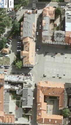

Wygląda to tak:
> Wygląda to tak:
Po rysunku byłem gotów przyznać Ci rację - IMHO według zdjęcia - pojechałeś tak naprawdę prosto a nie skręciłeś zgodnie z nakazem.
Hmm.. no zdjęcie zmienia dość znacząco moją opinię i jestem skłonny przyznać rację strażnikowi.
> czyli co to jest jednokierunkowa na którą wjeżdżasz
Nie, dwukierunkowa. Nakaz prowadzi mnie na jednokierunkową (wąską).
Dodam, ze z gory może wygladać to na duze skrzyzowanie, w rzeczywistości nie jest to chyba takie proste.

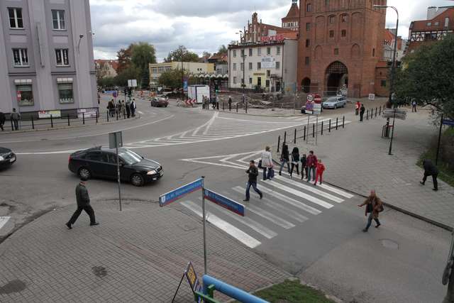

Następne zdjęcie (jadąc od rynku, czyli prawego nakazu z obrazka 1):
Kwadratowy znak to koniec parkingu.

Czyli co, nadjechałeś z ulicy, gdzie stoją samochody?
Tak, i polecialem prosto na nakazie w prawo. Mozna tak powiedziec, choć nie koniecznie grinser006.gif
Tak to wygląda. To jakaś zadziwiająca organizacja drogowa. Nie mogą postawić zakazu wjazdu bo pewnie jadąc z lewej można skręcić, jadąc z naprzeciwka już nie... moim zdaniem mozna się wybronić z tego manewru.
