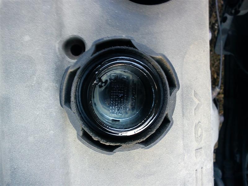

maź, ale czy bać się?
jak na obrazku, po raz pierwszy tak, z tym oto zastrzeżeniem, że samochód przez ponad miesiąc wyłącznie na krókich trasach w mieście. Wskazuje to na (możliwe) wywalenie upg czy efekt wyłącznie krótkich trasy (stanu odmy nie sprawdzałem). Z płynem chłodniczym wszystko ok.
To sprawdź odmę czy się nie zatyka tym towarem a ogólnie się nie przejmuj bo jak jeździsz na krótkich odcinkach to zawsze tak będzie

phi, to ma być masło?!
IMO krótkie trasy.
sprawdź olej i o ile wygląda ok, a pewnie wygląda, to przejedź się gdzieś dalej, rozgrzej porządnie silnik- powinno przejść.
W niektórych autach przy robieniu krótkich tras może taki efekt występować. Pojedź gdzieś dalej, zobacz czy maź zniknie. Jak zniknie - to ok.gif, jak nie zniknie - UPG do wymiany.

Tam praktycznie nic nie ma.
Czasem weź auto w dłuższą trasę.
Nie zawracalbym se taka iloscia nawet glowy.
Ojciec jezdzi tylko na krotkich odcinkach i masla to potrafi sie uzbierac caly korek.
mój zimą produkuje tego szłamu tyle że mogę tym handlować a latem nie ma nic

Dełu z nalotem rzędu 300 kkm, po raz pierwszy to zaobserwowalem , a obserwuje, bo oleju juz troche zre (z ca. 3 litry miast 1 jak w mlodosci)
Jesteś przewrażliwiony, zlosnik.gif jakbyś miał tego masła cały ten korek i to grubo, to się możesz zastanowić, ale tak to wystarczy przegonić auto i powinno zejść. Taka aura za oknem że woda się czasem będzie skraplać.

Czujnosc jest wskazana (w zyciu) a zapytac nie zaszkodzi.

Są silniki gdzie majonez w zimie to norma niezależnie od ilości przejechanych km i rodzaju oleju zlosnik.gif Mowa tu np. o starym fordowskim HCS OHV
