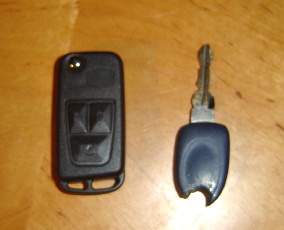

2. Tak wyglądał mój dotychczasowy kluczyk i nowy (2 szt.), który był w komplecie do zamka centralnego

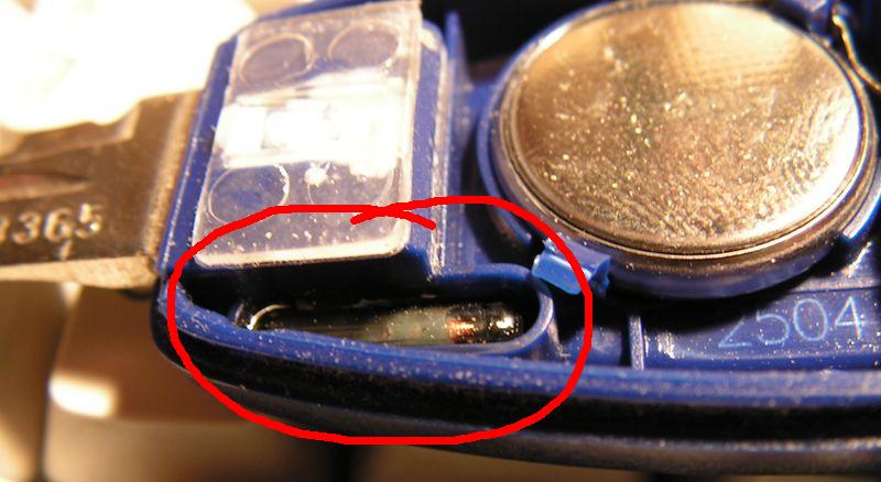

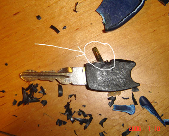

3. Bierzemy nożyk i śmiało ściągamy "skórkę" z kluczyka - czynność prosta i nawet przyjemna oink.gif Naszym oczom ukazuje się "pancerz" i miejsce gdzie siedzi immobilaizer (dalej będę go nazywał IMO, bo to długie i trudne słowo zlosnik.gif)

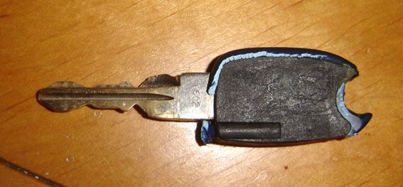

4. Teraz już ostrożnie i po małym kawałeczku rozdłubujemy pancerz z twardego plastyku i wydłubujemy IMO. W tym momencie mamy już na stole niezły bajzel yikes.gif

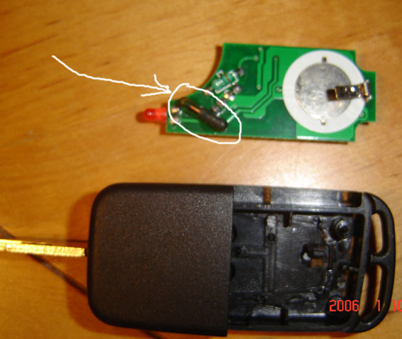

5. Rozbieramy nowego pilota i wyjmujemy układ, a następnie przyklejamy na SuperGlue, bądź też inny klej np. termiczny IMO do płytki w miejscu zaznaczonym na fotce.

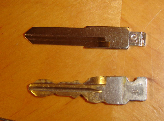

6. Wykręcamy grot z pilota, oraz wydłubujemy grot z naszego kluczyka - tym razem delikatność i ostrożność nie są wskazane cfaniaczek.gif . Jak widać trochę się od siebie różnią obydwa groty - fiatowski jest grubszy i szerszy.

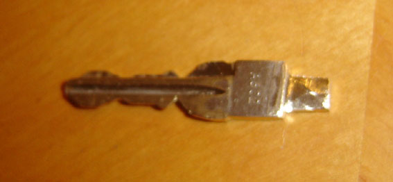

7. Więc należy go opiłować odpowiednio. Wkładamy dwa groty w imadełko i piłujemy końcówkę, tak żeby pasowała w otwór w pilocie.

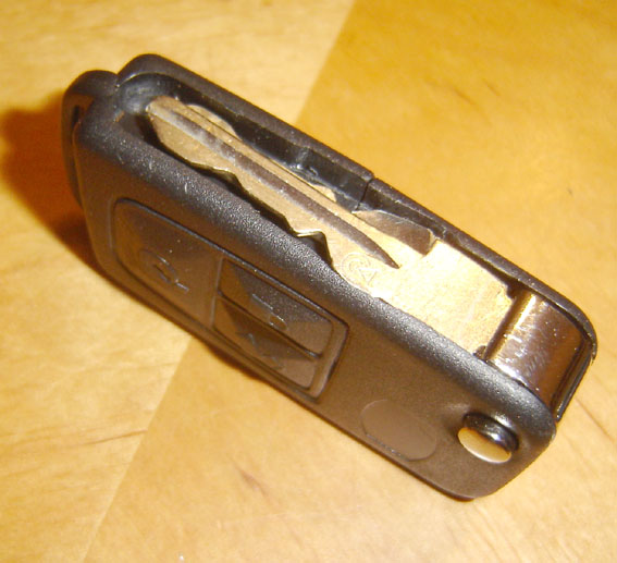

8. Kiedy już grot jest opiłowany wciskamy go na swoje nowe miejsce, ja dodatkowo użłem super glue, następnie musimy wywiercić otwór w końcówce grota, nagwintować i wkręcić śrubki.

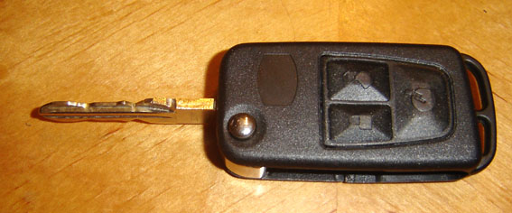

Efekt końcowy wygląda tak:
claps.gif Dobra robota.

Wiem, widziałem, trochę drucikami musiałeś się bawić, ale kluczyk od VW jest trochę ładniejszy, no i chyba możesz tam sobie bagażnik jeszcze podpiąć ok.gif

Największy problem miałem z "upchnięciem" mojego pilota do obudowy VW, ale jakoś dało radę.
