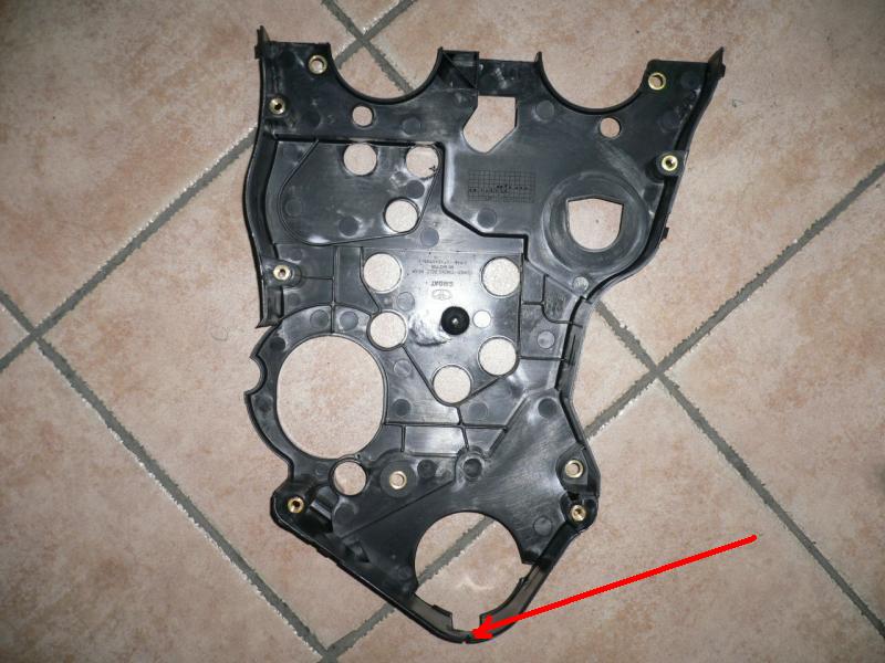

tylna obudowa rozrządu od Nubiry,
nie pamiętam czy była identyczna, ale zaznaczyłem miejsce uszkodzenia...
To jest dokładnie to miejsce.
