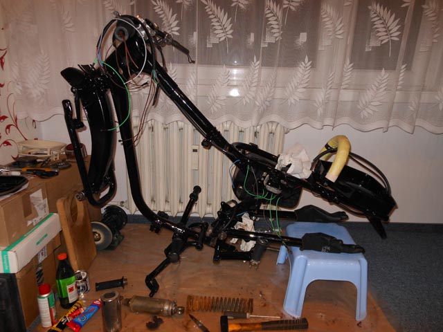

stan mojego Tofika na dzisiaj:
do tego blachy już pomalowane wystarczy poskładać, silnik i koła nieruszone
Na tym etapie cały czas zatrzymuję się z powodu braku jakiś pierdołek. Na przyszły tydzień przewiduje nie lada wyzwanie - regeneracja amortyzatorów i doprowadzenia do stanu nówka prosto z fabryki.

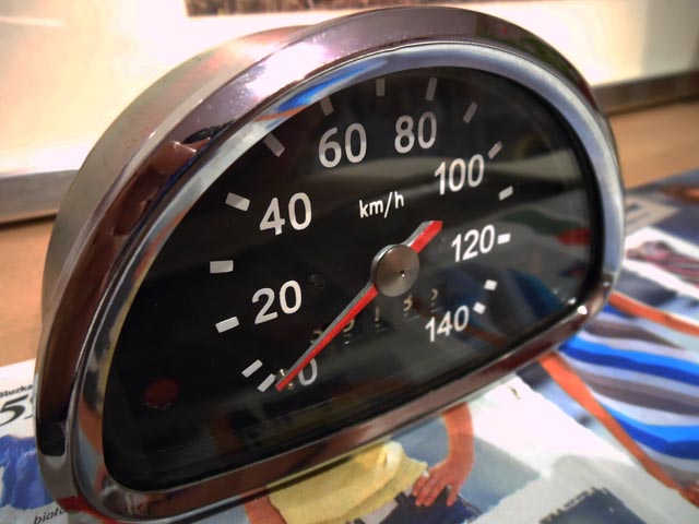

> najczęściej oglądany element motocykla... wygląda świetnie
najchętniej zobaczył bym ten licznik od drugiej strony. W jaki sposób zagiąłeś ramkę licznika. cyferblat nowy czy oryginalny?
nie zaginałem, wiem że tak było w oryginale ale poszedłem na "łatwiznę" i ramka jest klejona.
Cyferblat oryginalny, odświeżony.
