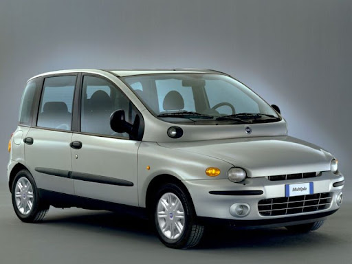

Kilka lat temu jak pojawiły się "ksenony" to pamiętam że był szał i było pełno postów jak lub gdzie wypolerować a że jak zawsze jestem kilka lat w plecy za "modą" i dopiero teraz bym chciał wypolerować na gładko od wewnątrz szkło reflektora.
Szukałem, pytałem i jak na razie nic konkretnego nie znalazłem.
Macie może jakieś porady lub namiary na firmy co się w to bawią??
Natomiast podrzucili mi inny pomysł, lecz nie wiem na ile jest to realne. By zrobić sobie klosz z poliwęglanu. Położyć na kloszu płytkę poliweglanu i podgrzewać opalarką aż się dopasuje idealnie, potem coś spolerować i takie tam i bedzie już wtedy super nowy klosz....... panic.gif Realne...??
poozdrawiam
P.S
Bo jak sobie czegoś sam nie wyczarujesz to tego inaczej nie zdobędziesz do Fiata Multipli... smile.gif Takie fayne auto a w sieci prawie nic ponad seryjnego frown.gif
