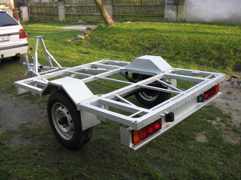

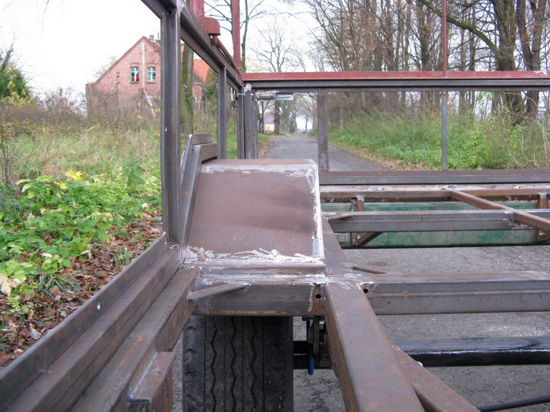

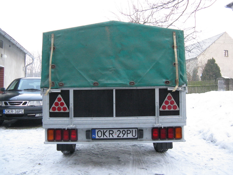

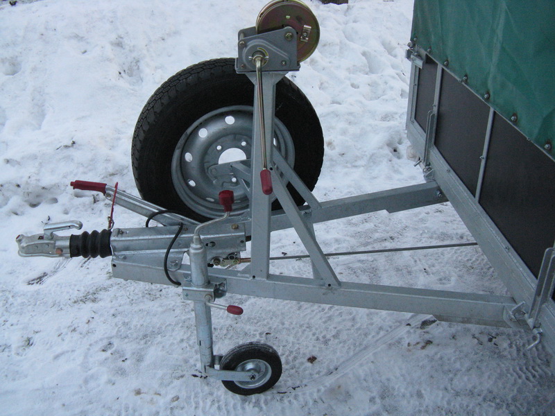

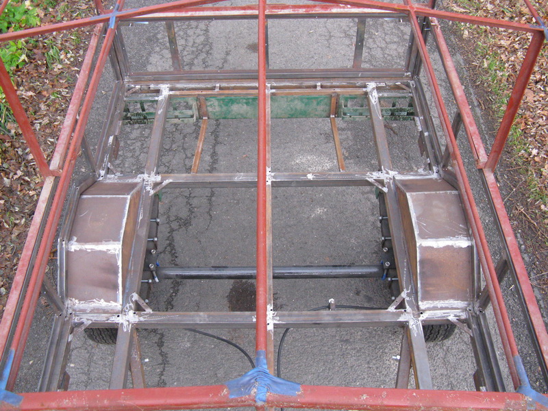

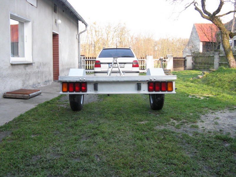

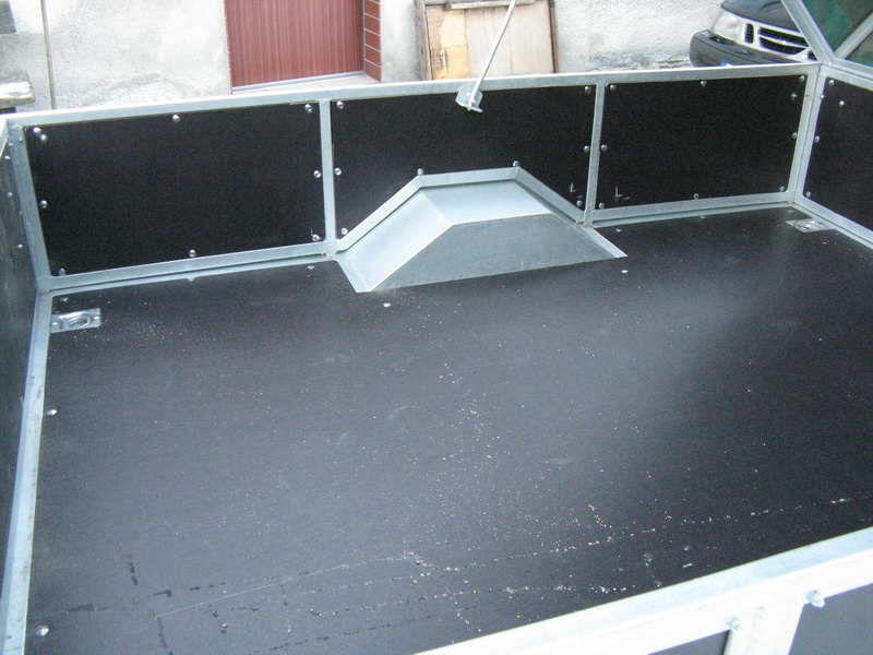

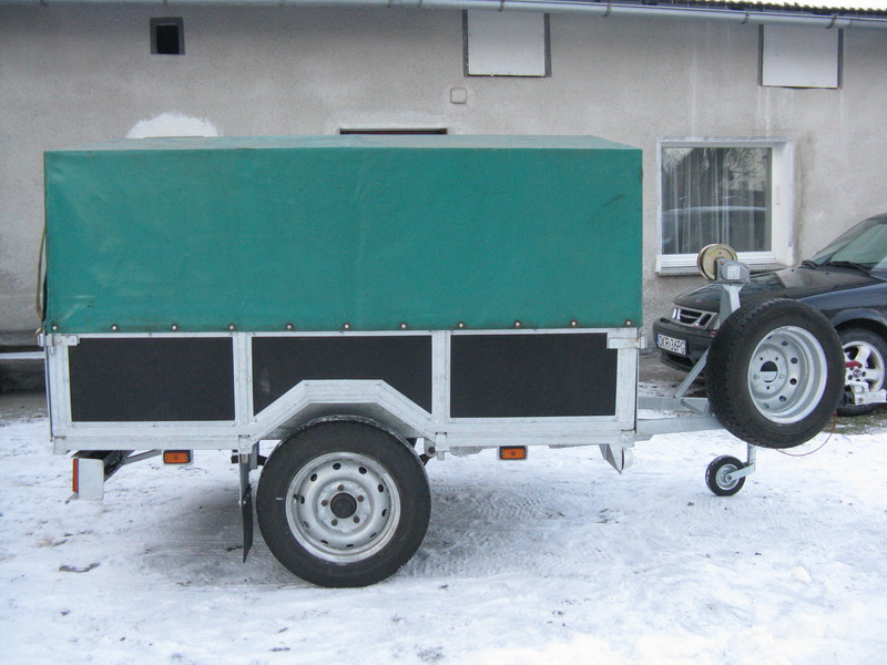

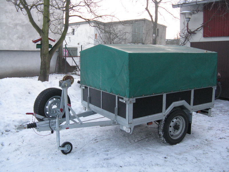

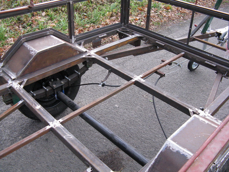

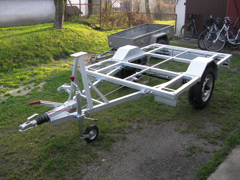

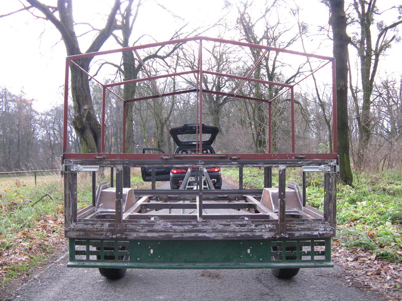

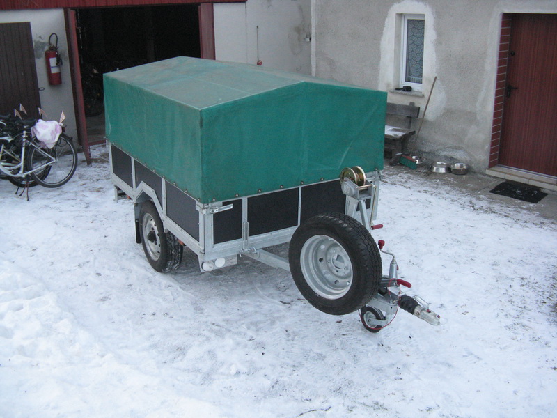

Dla przypomnienia i zobrazowania - przyczepa wygląda tak:
6757480000_1329158256_thumb.jpg 1703909500_1329158259_thumb.jpg 8991312800_1329158260_thumb.jpg 3581668400_1329158262_thumb.jpg 9507841900_1329158264_thumb.jpg 2832179300_1329158265_thumb.jpg 4692457300_1329158266_thumb.jpg 2154341400_1329158268_thumb.jpg 3864216200_1329158269_thumb.jpg 4070606800_1329158270_thumb.jpg
6706494200_1329158403_thumb.jpg 7693473700_1329158404_thumb.jpg 9345934100_1329158406_thumb.jpg 7474768300_1329158407_thumb.jpg 8498438700_1329158408_thumb.jpg 6923562500_1329158410_thumb.jpg 4841526900_1329158411_thumb.jpg 3865326800_1329158412_thumb.jpg

> to chyba musi mieć hamulec najazdowy, bo inaczej Ci nie zarejestrują - a plusy jakie ?
Przyjrzyj się zdjęciom jakie zamieściłem na początku.

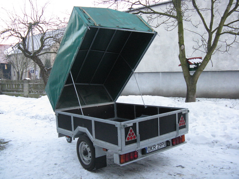

edit. a żeś świateł zafasolił z tyłu zlosnik.gif lepiej światła dawać po bokach skrzyni ładunkowej, są lepiej widoczne (wyżej) , a w przypadku gdy wieziesz coś dłuższego
(przy otwartej burcie wystarczy 30-40 cm ) tych świateł od spodu nie widać, przerabiałem kiedyś jedną przyczepę tongue.gif

Co do świateł to chciałem żeby były duże, niezespolone i przez to dobrze widoczne. Bo to co przeważnie widzę w przyczepach to jakieś badziewie. Nie wiadomo czy ktoś hamuje czy ma włączony kierunkowskaz, a w słoneczny dzień to już kompletnie nic nie widać.

są duże - OK, ale umiejscowienie jest do kitu , podjedź sobie samochodem do tyłu tej przyczepki, z odległości kilku metrów nie będziesz świateł widział, a jak burtę otworzysz to z kilkunastu
