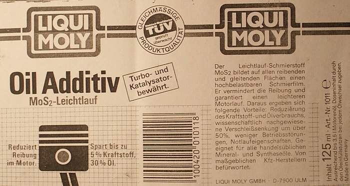

Kiedyś wlałem do malucha coś takiego (załącznik). Doradził mi to doświadczony inżynier z huty odradzając teflony. Smary z dodatkiem MoS2 stosuje się m.in w mocno obciążonych łożyskach w klatkach walców (walcownie). W odróżnieniu od środków opartych na teflonie, nie tworzą one dodatkowej warstwy, tylko dyfundują do warstwy powierzchniowej metalu. Czy to pomogło- nie wiem, na pewno nie zaszkodziło.
