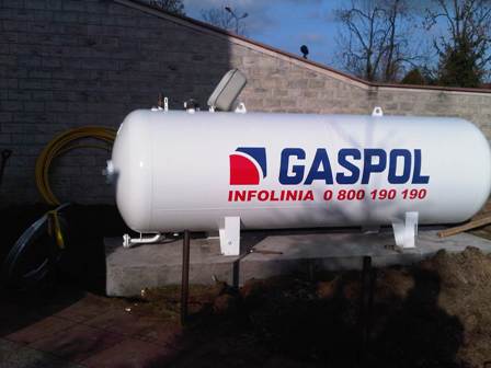

Chodzi mi po głowie taka myśl. Jako że opalam dom propanem i mam go w bardzo dobrej cenie to chętnie zatankowałbym tym samochód.
Teoretycznie na propanie auto powinno mieć lepszego kopa niż n LPG ale chyba nieco wieksze spalanie??
Tylko tankowanie, sprężarka to duzy koszt ale gdyby podpiąć wąż i tankować na zasadzie wyrównywania ciśnień??.
Miałoby to sens??.

Hmmmm hmm.gif na fakturze mam Propan, na stronach dostawców też mowa jest o propanie czystym bez butanu.
A jakby kupić sam wąż z pistoletem i tak jak pisałem tankowanie na zasadzie wyrównania ciśnień w zbiorniku, tankowało by pewnie cała noc ale taniej sporo.
> Hmmmm na fakturze mam Propan, na stronach dostawców też mowa jest o propanie czystym bez butanu.
Pokaż link do strony dostawcy, do tego co konkretnie zamawiasz.
Jeśli masz taką butlę to w niej jest dokładnie to samo co tankujesz do samochodu.

To nie jest przypadek, są różne gazy LPG, LNaturalG, CompressedNaturalG itd.
Tu poczytasz o tych gazach a zwłaszcza LPG.
Nazwa PROPAN jest prawdopodobnie przez Twojego dostawcę używana jako nazwa handlowa, równie dobrze mógłby nazywać ten produkt gaz SIUSIACZEK.
Dlaczego masz na fakturze gaz PROPAN a stacja LPG ma na fakturze LPG albo AUTOGAZ? Bo jest to fizycznie ten sam produkt, ale ma różne ceny ze względu na akcyzę i sprzedawcy byłoby trudniej księgować ten sam fizyczny produkt, będący handlowo dwoma różnymi produktami.
Obstawiam, że cysterna, która dowozi Ci gaz, jedzie po drodze do Ciebie do okolicznych stacji LPG(kwestia jak jest rozwiązane naliczanie akcyzy, jeśli akcyza jest naliczana na podstawie faktury to ta cysterna jedzie do Ciebie a później na stację LPG, jeśli akcyza jest naliczana w momencie zatankowania cysterny w petrochemii/regionalnej bazie paliwowej to jeśli jedzie do Ciebie to jedzie też do Twojego sąsiada, ale nie jedzie na stację LPG w tym kółku, ale nic nie stoi na przeszkodzie, żeby następnego dnia dowoziła towar do stacji LPG, ale w tym kółku nie będzie jeździć po domach).
Generalnie, cała komplikacja wynika z akcyzy, no i vatu bo podatki naliczasz w takiej kolejności:
cena netto paliwa w hurcie+akcyza i dopiero od tej sumy nalicza się vat(po drodze przed vatem dolicza się jeszcze kilka innych podatków).
