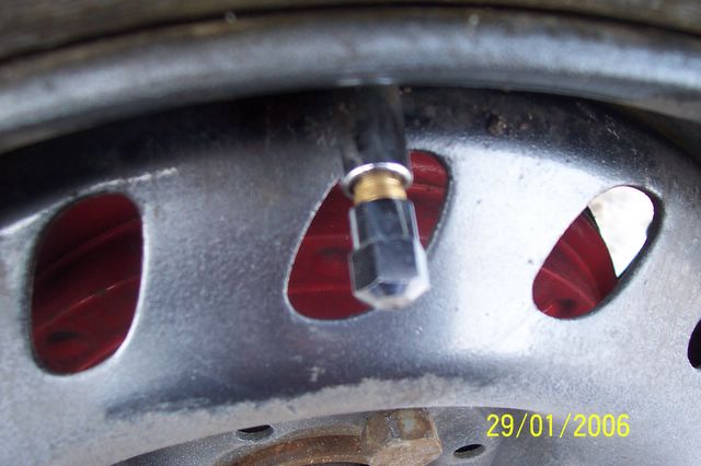

Uwierz mi, ze ze swoimi walczylem na wszelkie sposoby. 2 pary kombinerek, kombinerki i zabka i nic...pojechalem do wulkanizatora, zeby mi to zdjal i od razu wymienil....zdjal kolo z auta i ...meczyl sie z tym ze 20 minut....w koncu ukrecil specjalnie wentyl bo innego wyjscia nie bylo zlosnik.gif
Metalowe jak metalowe, one sa chyba aluminiowe, czy jakis inny "super lekki stop" zlosnik.gif
Z tego co pamietam to one sie utleniaja i wchodza w kontakt z wentylem... taki klej sie robi

Dięki za przestrogę. Kiedyś przymierzałem się do kupna tych nakrętek ale zrezygnowałem, teraz się ciesze ok.gif
> lekki stop"
> Tez przez to przechodzilem
oo dobrze wiedziec bo mam takowe(aluminiowe wentylki razem z nakretkami) w piwnicy jeszcze nie założone na koła,a miałem w planach założenie na alumy...no ale jak czytam to chyba założe wentylki a nakretki dam plastikowe..raczej nic nie powinno sie dziac..chociaz kumpel tez ma takowe czyt.i wentylki i nakretki aluminiowe i nic mu sie nie dzieje..pzdr

też takie chciałem sobie sprawić
a teraz po przeczytaniu tego zrezygnowałem
kupilem takie po zimie mialem na alumy zalozyc ale zrezygnuje
a co myslicie o takich wentylach allegro
też będą takie problemy? czy ewentualne inne minusy zastosowania takich wentyli
hmmm... wiesz... zalezy co sie kupuje zlosnik.gif bo ja mialem takie ladne chromowane... z plastikowymi wkladkami do srodka.. odkrecaly sie slicznie.. tak slicznie ze jakas menda mi za...tego przywlaszczyla sobie... od tamtej pory jezdze z czarnymi pomaowanymi na srebrno.. ostatnio z czarnymi nie pomalowanymi bo.. bo z lenistwa zlosnik.gif
a taki fajny bajerek tuningowy hehe.gif oj takie duperele to potrafia krwi napsuc jak przyjdzie np do pompowania kola.dlatego najlepiej nie miec zadnych albo plastikowe zlosnik.gif
Dzięki za info...bo już od jakiegoś czasu mnie kusiły te kolorowe nakrętki zlosnik.gif Na całe szczęście nigdy ich nie kupiłem...i raczej już nie kupię wink.gif
> To znaczy, że współczesność pobila komunę
Wentyle są mosiężne i za komuny nakrętki też były mosiężne i było ok. A aluminium z mosiądzem czy miedzią bardzo się nie lubią i stąd ten problem.
> No, ale za to mamy "innowacyjność produktów"
> Ciekawe czy ktoś wpadł/wpadnie na pomysł, żeby sprawę zglosić do PIHu
> lub UOKiKu i zażądać odszkodowania za ten szmelc od sprzedawców?
A może by tak przed założeniem posmarować je od wewnątrz wazelinką? To by się nie skleiły....
Ukręcają się gumowe wentyle. Ja w alu mam metalowe, które są słabsze od nakrętek...
PZDR
> ten problem.
Tu to wiesz, ja to wiem, tylko dlaczego producent nie wie? A może wie, tylko szuka jeleni?
> mam takie nakrętki na alu, i nigdy nie miałem problemu z odkręceniem
> nie smarowałem niczym
Ja musze zobaczyć czy swoje rusze zlosnik.gif bo mam chromowane i na zimowych i na letnich.
> Bo ty auto w garage trzymasz
> Ja musze zobaczyć czy swoje rusze bo mam chromowane i na zimowych i
> na letnich.
Ja swoje tez robilem dwoma parami kombinerek i ni chu chu nie chcialy puscic, tez potrzebowalem wizyty u wulkanizatora. Jakiej byly firmy to niepamietam ale kupoiwane w Norauto
