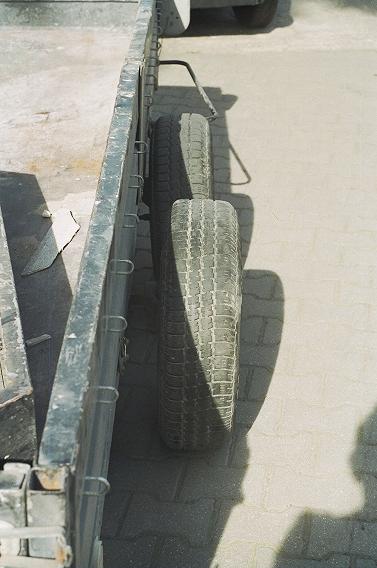

Opisywana przyczepa, a raczej to co z niej zostało to była totalna pomyłka. Dodam, że była to przyczepa typu SAM.
Na okrągły dyszel zamontowany był zaczep przystosowany do montażu na dyszlu o przekroju kwadratu. Cały dyszel był oderwany.
Burty ze stelażem i plandeką oderwane, prawie każdy metalowy profil był osobno, po prostu się poodrywały.
Rama przyczepy popękana. Uchwyty resorów naderwane. Na wszystkim nie było już prawie żadnej farby.
Gdy przyjrzałem się dokładniej to można było stwierdzić, że przyczepa tak się rozpadła dlatego ponieważ żaden z profili metalowych, z których była zbudowana nie był solidnie przyspawany na całym obwodzie, a tylko "przysmarkany" w przeważnie czterech punktach.
Często widuję różne przyczepy, w różnym stanie ale to przerosło wszystko. Dziwię się jak to w ogóle jechało.
Taki coroczny przegląd skutecznie zmuszałby jednak właścicieli do trochę większej dbałości o przyczepę.
Przyjrzeli by się oponom, naprawiliby niedziałające światła, wyczyścili tu czy tam, coś pomalowali, a sam diagnosta gdyby zobaczył jakiś totalny, popękany, krzywy złom to zwyczajnie nie dopuściłby do użytkowania i tyle.
Sam dużo jeżdżę z przyczepą ale w życiu bym sobie nie pozwolił na ciągnięcie totalnego złomu.
Gdyby opisywana przyczepa była solidniej wykonana, miała porządnie położone spawy i była porządnie zabezpieczona przed wpływem warunków atmosferycznych - nie mówię już tutaj o cynkowaniu - to podejrzewam, że na pewno by się nie rozpadła na strzępy i to co było w niej przewożone (stare opony i lodówki) nie było porozrzucane na jezdni.

Ja rozumiem, ze przyczepe zrobiles sam, i ze sie trzyma kupy - ale znawca budowy przyczep Cie to nie czyni wink.gif.
Ocenianie na oko spoin i pisanie, ze "nie objechane na okolo", hmmm, rozumiem, ze obliczenia zrobiles i wiesz, ze taka spoina byla wymagana?
Pamietaj, ze cale auto jest "posmarkane" punktowo przez zgrzewarke i sie kupy trzyma wink.gif
Dokladnie jak piszesz.
Dla mnie przyczepka byla ok, skoro sie nie zlamal od ladunku a od strzala. Chyba lepiej tak, niz solidna konstrukcja parkujaca w plecach kierowcy.
Mam nieodparte wrazenie, ze w wielu ludziach pokutuje podejscie "gniotsa nielamiotsa", bo jak sie lamie przy wypadku, to ksiegowi liczyli...
