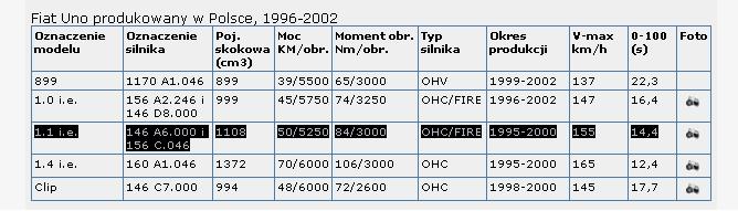

> Skoro nie ma 1.1 fire z 2000 r to co to jest
> dene ze stronki klubowej
wg mnie to 1,1 zakończono produkcję w listopadzie 1999 r.
1.7 diesel i żaden inny. pali od 4,2 do 7,5. do -20'C zawsze odpala!
Hmm ja nie twierdze ze nie masz racji, jesli jest tak jak mowisz to trzeba zrobic aktualizacje danych na stronce grinser006.gif bo to moze ludzi w blad wprowadzac. No chyba za ja mam racje biglaugh.gif to wtedy nic nie zmieniac
