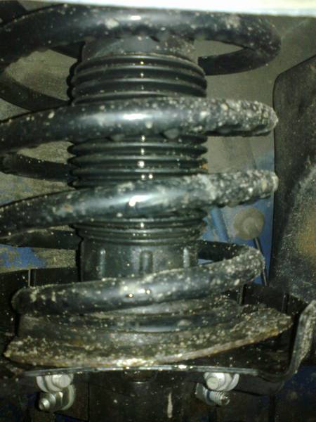

A czy może mnie ktoś oświecić odnośnie sprężyn KAYABA, zamontowałem wczoraj u siebie jedną napisami KYB normalnie i sprężyna jest krzywa ( bananowa ) która wygina się podczas skrętu. Czytałem manuala i dinks z dziurką na poduszce musi pokrywać się z wcięciem na podstawie gdzie leży łożysko i wszystko ma być w linii z obejmami mocującymi zwrotnicę.
Jedni pisza że napisami normalnie, inni że do góry nogami :/ screwy.gif
Aktualnie sprężyna dotyka odbojnika i osłony od strony blach samochodu...
Ktoś przerabiał temat z KYB i ma więcej informacji które pozwolą mi prawidłowo zamontować springa ?
Napisami bym się nie sugerował, chyba mam napisy odwrotnie u siebie, w każdym bądź razie masz założone źle, odwróć a sprężyna ułoży się dobrze wink.gif

U mnie w 3D sa z przodu KYB od 2 lat - auto zaraz po wymianie stalo bardzo wysoko, pozniej dosc szybko siadlo.
sprzezny zamontowane z tego co pamietam napisami "do góry nogami" - a banan i tak wystepuje - choc nic nie trze i nie styka sie z oslona/odbojem.
Tak, na odwrót jak mamy założone
Dobra, to bede zamieniał, narazie zrobiłem jedną stronę, auto stoi więc spoko.
Jeszcze jedna sprawa, na dolnym mocowaniu sprężyny jest metalowy ogranicznik, rozumiem że koniec sprężyny musi być do niego dosunięty, na górnym mocowaniu sprężyny nie mamy metalowych ograniczników, tylko gumowe wcięcia.
W jaki sposób ma być ustawiona sprężyna na mocowaniach i w których miejscach ?
Czy te MONROE sprężyny do naszych diesli to numer katalogowy: SP2395 ?
> Dokładnie tak jak jest to opisane w ZTS.
Przemieniłem sprężynę do góry napisami ( bardziej płaską stroną ku górze ) dociągnąłem końcówkę dolnego zwoju do metalowego dinksa na dolnej podporze.
Dzięki za wsparcie:)

no gratulacje Arku, cieszę sie że opis był pomocny.
Dobra robota smile.gif Dzięki!
Powiedz mi, czy ty również dociągałeś sprężynę do tego metalowego wypustu na dolnym mocowaniu sprężyny?

tak, przed rozebraniem dokładnie obejrzałem jak to wyglada i starałem sie dokładnie tak samo złorzyć do kupy.
