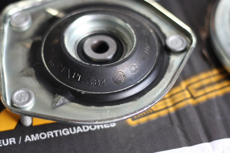

Jeśli ktoś potrzebuje poduszki pod wspomaganie to polecam tego sprzedawcę klik , właśnie zakupiłem u niego poduszki na tej aukcji, tylko trzeba napisać że potrzebujecie pod wspomaganie, cena ta sama 56 zł. Na dowód że to oryginał załączam fotki z dzisiejszej wymiany amorów i poduch smile.gif
> Jeśli ktoś potrzebuje ........
Kepiej powiedz jak się UltraSR sprawują bo opinii o nich bardzo mało smile.gif
