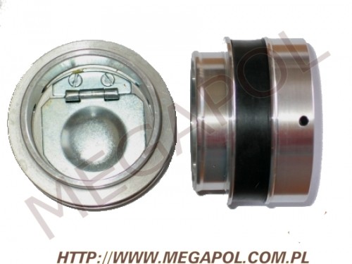

Szukam czegos takiego:
tylko owalne. W Fiacie zony strzelil gaz, rozwalil puszke rezonatora, ktora jest osadzona na owalnej rurze. Nie chce zakladac nowej puszki, wiec albo to zatkam na amen, uzyje zaworu, jak wyzej.
Macie jakies pomysly, czego mozna uzyc?

Ta rura jest z gumy ? Nie możesz wsadzić grzybka antywybuchowego i zacisnąć cybantem ?
> Skoro gumowa to powinna się poddać do okrągłego kształtu
Jest gumowa, ale musze sprawdzic, na ile jest elastyczna, bo wydaje mi sie, ze jest za sztywna.

Jeśli tak pytasz, to wydaje mi si, że zamieściłeś nieodpowiednie zdjęcie.

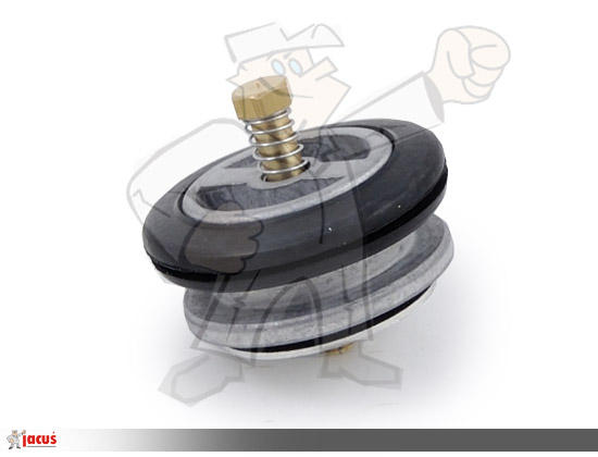

Czy Ty przypadkiem nie szukasz czegoś w tym stylu?
Zamiescilem wlasciwe zdjecie, bo chcialbym to wkomponowac w rure po rezonatorze (odnoga od rury kolektora). To, co podlinkowales, mam w Nubirze i daje sie to miedzy puszka filtra powietrza, a kolektorem.
Jak będzie za sztywna to możesz kawałek silikonowej redukcji o odpowiedniej średnicy naciągnąć, a na to grzybek antywybuchowy. Silikon się podda do kształtu rurki wink.gif
jak taka redukcja wyglada?

No pewnie nie. Zwykle gwizdki, jak linkowane na gorze.
Btw.
1. w Fiacie antywybuchowa gumka juz jest
2. gwizdki maja za mala srednice o dobre 2cm... czym to zredukowac, tudziez czym innym zatkac?
