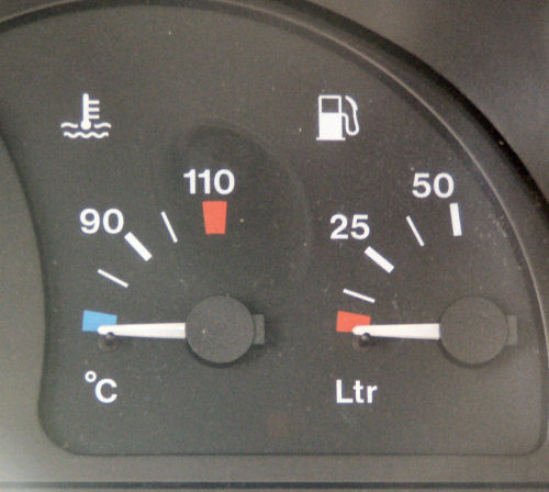

No nieee... Przecież napisał:
ale ostatnia podziałka to 100 stopni
czyli ma zegary 50l / 100* czyli wskazania ma za niskie. Termostat do wymiany.
> wymiany.
Napisał: "paliwo - 50l a temperatura to nie wiem czy 100 czy 110 ale ostatnia podziałka to 100 stopni a potem to jest czerwone pole."
Imho czerwone pole oznacza 110* hmm.gif czyli zegary 110*/50L
> Imho czerwone pole oznacza 110* czyli zegary 110*/50L
Chodzi o ostatnią napisaną liczbę: 100 czy 110 a nie czerwone pole.

100* /50l:
110* / 50l

Skoro mamy już oba rodzaje zestawów na monitorze:
czujniki te same, napiecia zasilania takie same, rezystancja ustroju miernika temperatury taka sama (ktoś mierzył rok temu) - nie ma bata, żeby wznios wskazówki nie był taki sam w obu przypadkach. Fizyki się nie oszuka. A tu kurna inna skala.... Jak sie poptrzy na oba wskaźniki to widać, ze przy tym samym wzniosie wskazówki pierwszy pokazuje kreske oznaczoną 90 a drugi pierwszą kreskę nad niebieskim polem. Wyżej analogicznie...
EDIT:
A wystarczy na wskaźnikach 50l / 110* ten napis 90 opuścić o jedną kreskę w dół i wszystko jest tak jak na wskaźniku 50l / 100* smile.gif
A może sam wskaźnik ma inną charakterystykę ? Przy tym samym punkcie zasilania wskazówka wychyla się inaczej.
Nie, nie. Wskaźniki są takie same (mają takie same ustroje). To skala jest źle narysowana. Pozwoliłem sobie na mały fotomontaż:
Po lewej stronie jest "normalny" wskaźnik 50l / 100*.
Po prawej 50l / 110*, trochę przerobiony: obniżyłem napis "90" o jedną kreske i wszystko zrobiło się takie samo. Żeby lepiej zobrazować identyczność, dokleiłem napis "100" i wymazałem "110".
Przyznaj, ze to po prostu Oplowi pedzel się omsknął kiedy pisał to "90" wink.gifzlosnik.gif To nie wskaźnik oszukuje, tylko "90" na skali jest narysowane w złym miejscu.

Zadam standardowe pytanie:
Jakie masz zegary? 50l / 100* czy 50l / 110* ?
Skąd u Ciebie taka liczba: 45* ? Nie ma takiej napisanej... wink.gif

Czyli 110*
> a 45 stopni wzialem
> stad ze ta kteska znajduje sie w polowie drogi miedzy 90 a
> miejscem z ktorego rusza wskazowka
To żeś sobie wziął... wink.gif Niebieskie pole to jakieś 60 - 70*. A co do Twojej temperatury to lekturka for you:
