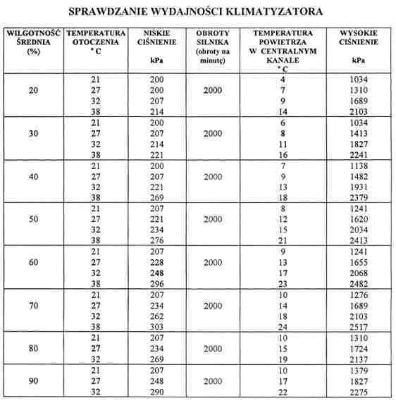

Nie teoria tylko ktoś kiedyś wklejał tu ładną tabelkę obrazującą wydajność klimy w zależności od temperatury zewnętrznej.

> Raczej temperatura powietrza z nawiewów ma około 7 stopni
Nie zawsze zlosnik.gif. Na przykładzie Lanosa, ale model i marka samochodu nie mają tutaj żadnego znaczenia:
Jak komuś dzisiaj leci z nawiewów 7 stopni, to szacun dla układu grinser006.gif.
> Nie zawsze . Na przykładzie Lanosa, ale model i marka samochodu nie mają tutaj żadnego znaczenia:
> Jak komuś dzisiaj leci z nawiewów 7 stopni, to szacun dla układu .
No to by pasowało, dziś leciało chyba troszkę chłodniejsze bo było tylko 31 stopni, a wczoraj pokazywał termometr 36.
