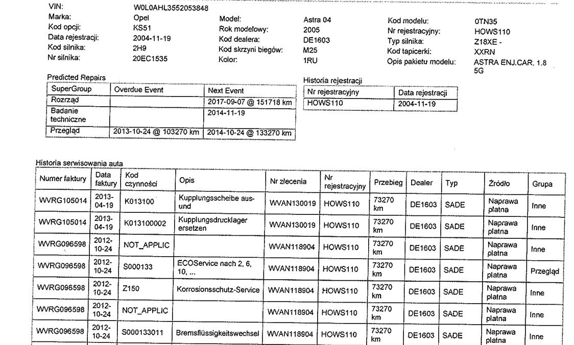

co do przebiegu: załącznik

czyli między październikiem a kwietniem auto wcale nie jezdzilo a przy ostatnim przeglądzie miało ponad 100 tysi
za chwile się okaze ze ten co kupiłem w sobote mam z 500 tysi
> ponad 100 tysi
to jest porażka z tym kręceniem i ja bym do pierdla za to wsadzał.
To auto nawet jakby miało 140tkm to i tak było by mało, ale nie: Polak MUSI cofnąć bo inaczej by umarł pad.gif

Byłem tam wczoraj i oglądałem tę Astrę. Robi dobre wrażenie, silnik pracuje równo (sprawdzałem, był zimny kiedy go odpalałem). Zawieszenie ciche. Własciciel zarzeka się, że przebieg jest oryginalny. Jeśli zdecyduje sie podjechać tam ponownie (już z mechanikiem) pokaże mu wydruk z autentycznym przebiegiem - jestem ciekaw reakcji. Wnętrze czyste i nieźle utrzymane.
