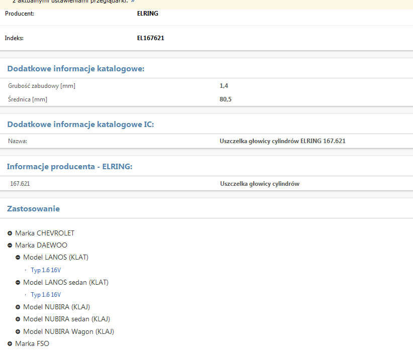

Tak z ciekawości w jakim katalogu?
Np w IC opartym o tecdoca nie ma wzmianki że Elring z 1.6 pasuje do 1.5

dla silnika 1,5 jes uszczelka EL068.181 a dla 1,6 jest EL167.621 i sa to dwie różne uszczelki...
EL068.181 jest dla silnika o kodzie A15MF taki był w Espero. W Lanosie 1.5 16V ma kod A15DMS, czyli też mamy tu pewną niezgodność.
