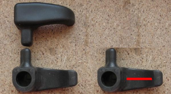

W którym roczniku zrezygnowano z ryglowanych klameczek okienek uchylnych (trójkątnych)?

Chodzi ci o to od kiedy zamiast chromowanego zamknięcia z guziczkiem był gruby plastikowy ?
Wydaje mi się, że to zniknęło w momencie zastępowania chromowanych zderzaków plastikowymi.
W 86' ze zderzakami P-4 i nową deską miałem już plastiki.
Ojciec w 77' miał takie chromowane zamknięcie z guziczkiem.
Natomiast w Muzeum Komunikacji w Krakowie widziałem Dużego Fiata z chromowanym rygielkiem ale bez guzika.
