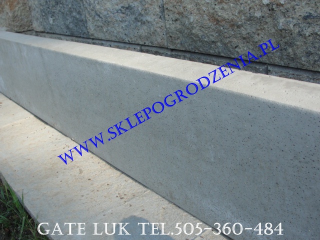

A co powiecie o prefabrykowanych podmurowkach?
http://sawina-beton.pl/podmurowki-betonowe/index.php?beton=podmurowki-betonowe
gładka:
ze wzorkiem:
228584929_4_644x461_podmurowka-lacznik-pod-panel-siatka-montaz-dom-i-ogrod_rev003.jpg
bez lacznikow, jak tutaj:
