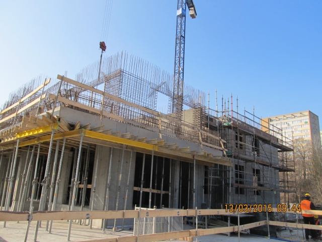

Możne jeszcze bardziej "betonowo". Zbrojenie, full beton, zbrojenie, full beton.....,tylko otwory na okna zostają, już 5/12p. wylewają.
więcej: galeria SGI NauticaII
