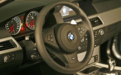

jest sobie kierownica w BMW ...
i z obudowy naokoło przycisków od radia itp. obłazi taka guma ... strasznie do dupy to wygląda ...
i teraz wymyśliłem żeby zrobić hydrografike w szczotkowane aluminium takie jak listwy na konsoli ...
pytanie czy to hit pomysł czy już kit i przesada ...

Jak możesz zdjąć te plastiki, to zeszlifuj tą gumę do końca, potem papiery ścierne do 2000 włącznie i jak chcesz to na koniec pasta polerska na połysk. Działa w VAG zlosnik.gif, to zadziała i w BMW ok.gifbiglaugh.gif.
> i jak chcesz to na koniec pasta polerska na połysk. Działa w VAG , to zadziała i w BMW .
zadziała na moment. potem się porysuje i utleni i trzeba będzie powtarzać zabieg smile.gif
To fakt.
> po paście powinnien przyjść bezbarwny
Po polerce? Góra kwartał i będzie odłaził. Wypolerować na lustro, żeby zobaczyć czy nie ma głębszych defektów, potem zmatowić i pryskać bezbarwnym.
U mnie obłazi z "bumerangów" po bokach (czyli nie z części z przyciskami i nie z tej z emblematem M). Wiesz może ile może kosztować taka hydrografika na tej części? Nowa sztuka to 250-300PLN, więc może nie ma sensu nawet rozmyślać nad jakimś malowaniem.
spytam jutro chłopaków ile detal taka usługa plus minus bo obok to robią wink.gif
