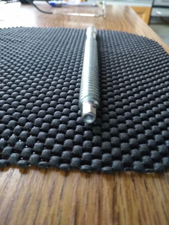

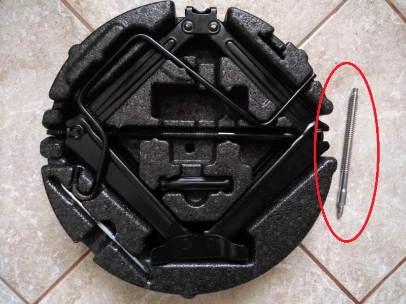

Podepnę się z pytaniem:
Czy ktoś wie, do czego służy zaznaczona na obrazku śruba, znalazłem ją luzem leżącą w tym styropianie pod zapasówką?
Ma ona ok. 18 cm długości i od grubszej strony zakończona jest sześciokątem.
Grubszy gwint wygląda na trapezowy, cieńszy na metryczny.
Oba gwinty są prawoskrętne, normalne.
PS. Już sam na to wpadłem: mam zapasówkę dojazdówkę, ale w zestawie brak pasów mocujących duże koło w bagażniku, żeby nie latało (co widać na obrazku - przegródki są puste), więc dali dłuższą śrubę mocującą koło zapasowe we wnęce i można tam zmieścić i przykręcić przedziurawione duże koło. Dodatkowo "podłoga" bagażnika jest dzielona i podnosi się nad wnęką, gdy jest wkręcona dłuższa śruba i włożone duże koło.
W sumie lepszy patent, niż te pasy, bo zabiera tylko ok. 5 cm bagażnika.
Do przykręcenia pełnowymiarowej felgi/koła którą zdejmiesz jak złapiesz kapcia.
Styropian ma być mniejszy, ale jest pod kołem przykręcanym nakrętką, więc nia ma możliwości ruchu.
Nie wiem co masz za podnośnik, ale pierwszy raz taki widzę w astrze j .
