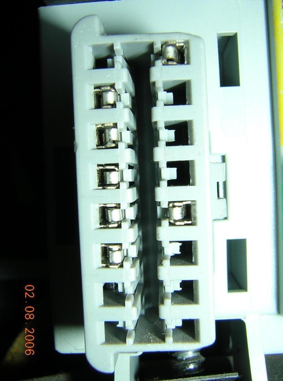

Witam.Zabieram sie po woli do montażu MIDa,ale mam już kilka pytań zanim zaczałem.
Pyt 1-Czy możecie mi powiedzieć jak po wyjmować z kostki 26 pinowej te złaczki?nie wszyskie kable mi pasuja tak jak jest to w opisie "Napraw to sam" i chce je po przekładać tak jak być powinny
Pyt 2-Czy obojetne jest pod które piny podłacze sie w gniezdzie diagnostycznym 16 pinowym?dodam za w tej chwili podlaczone jest tam 7 pinów(widac na załaczonym zdjeciu).
Pyt 3-Dałem ciała przy kupnie przełacznika do wycieraczek tzn.kupiłem taki bez sterowania wycieraczka tylniej szyby a mam u siebie tylnia wycieraczke i mam pytanie czy można przełożyc sama ta wajche zostawiajać ta kostke która była?
Dla wszystkich wielkie IThankYou.gif za zainteresowanie i pomoc
Nie obojętne ,bo możesz podpiąć się pod "+" i będzie pupa.Poczekaj na odpowiedz ,może ktoś podpinał się pod kostkę 16 PINową .Najwyżej nie podłączaj ,nie będzie wyświetlał ci kodów błędów.

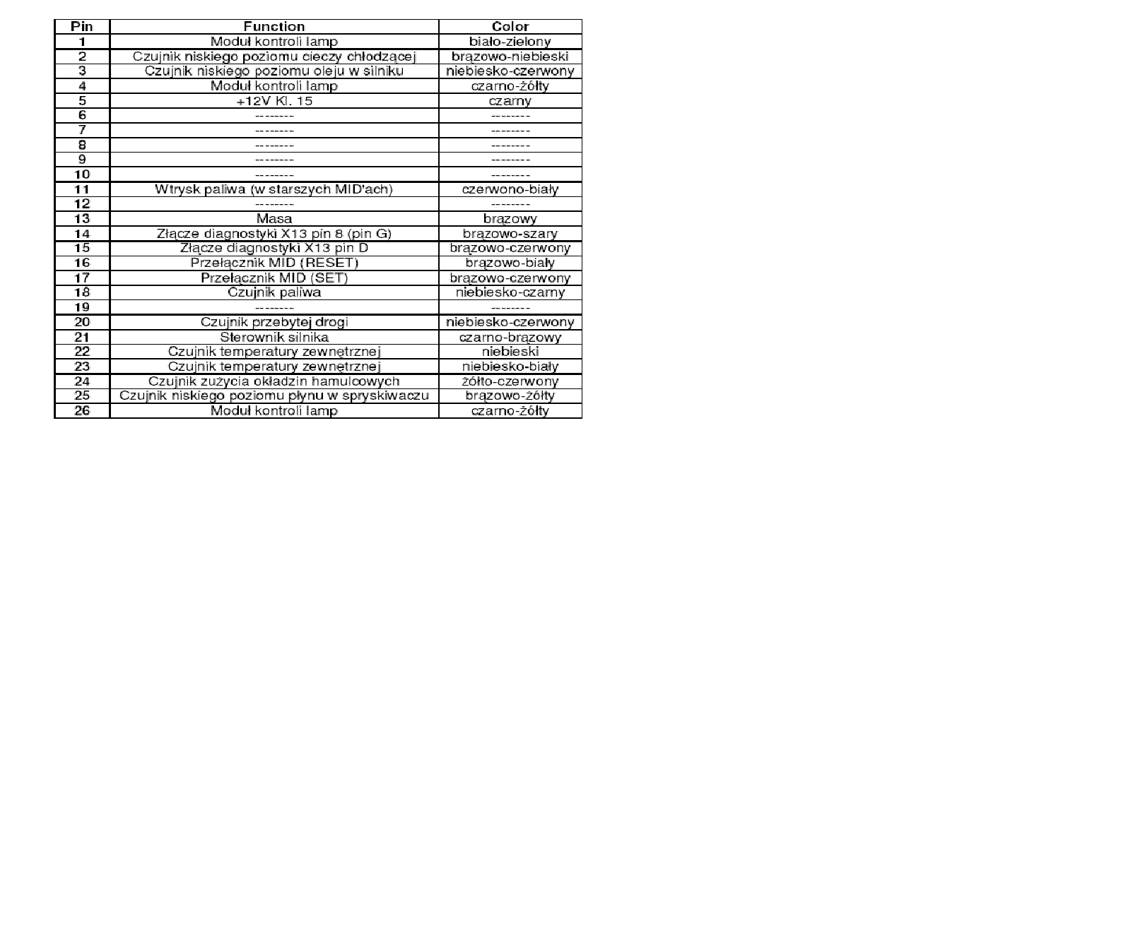

znalazłem tabelke (do pobrania w załączniku) z opisem gdzie który przewód podpiąć i wynika z niej ze w złączu diagnostycznym 16 pinowym podłączamy sie do pinu 8 ale on jest pusty czy dorabiamy go?
> go?
Załącznik nie działa .Jak chcesz dorobić PIN 8 ??
wstawić brakujący styk do złącza diagnostycznego
dokładnie należy wstawić w to miejsce pin, tak samo dorabiałem pin ale w złączu 10pinowym pin D
pozdro

na to koledzy juz odpowiedzieli, pin 8 czyli patrząc na zdjęcie na samej górze rząd po lewej stronie.
Z czego można dorobić ten Pin? a ten drugi przewód od diagnostyki gdzie podłaczyć?,bo wyczytałem gdzieś że wcale sie go nie podłacza niewiem.gif.Rozpoczalem dziś powoli montaż,na razie mam wyjete zegary,radio i Tida,podłaczyłem rownież przewód pod sygnał wtrysku,reszte zostawiam sobie na sobote bo bede miał troche wiecej czasu. Mam małe pytanie musiałem przestawic auto jak miałem rozłaczony ten przewód od pinu 5(złacze x9) czy auto powino normalnie odpalić czy nie no bo mi odpaliło?
> podłacza .Rozpoczalem dziś powoli montaż,na razie mam wyjete
ja pin dorobiłem od tej kostki która była przy przełączniku komputera przy włączniku wycieraczek a tam dałem nową.Myśle, że najprędzej szrot bo dostanie takich konektorków w jakimkolwiek elektronicznym a tym bardziej motoryzacyjnym graniczy z cudem.Ja zjeździłem cały poznań i nie znalażłem żadnego konektorka czy kostki która pasowałaby oryginalnie.
Co do drugiego przewodu to nie musisz podłączać, służy on do wejścia w tryb diagnostyczny MID-a, poprzez podłączenie go do masy.

"Kolejnym krokiem będzie demontaż osłony progu przy przednim nadkolu od strony pasażera.
Po odkręceniu 4 śrub torx widzimy fioletowe złącze ECM i przy okazji przekaźnik pompy paliwa ;-)
Dla uproszczenia proponuję nie łączyć się z ECM bezpośrednio poprzez jego złącze, a skorzystać z łatwego dostępu do
złącza 9-pinowego (X9) - widoczne poniżej już po rozłączeniu. Widać oddzielone kabelki, które nas interesują:
- czarny-brązowy (sygnał wtrysku) - pin numer 5" mysle że to naświetli troche sprawe,opis z działu NAPRAW TO SAM-MONTARZ MIDA W ASTRZE F.

To ci powinno pomóc
kliken

Przestudiowalem to pare rezy ale nie wiem czy mam problem z czytaniem ze zrozumeniem smile.gif
w manualu pisze Sygnał z ECM (wtrysk) ale jak to interpretowac w silniku jednopunktowym czy ECU tez ma takie wyjscie ??
