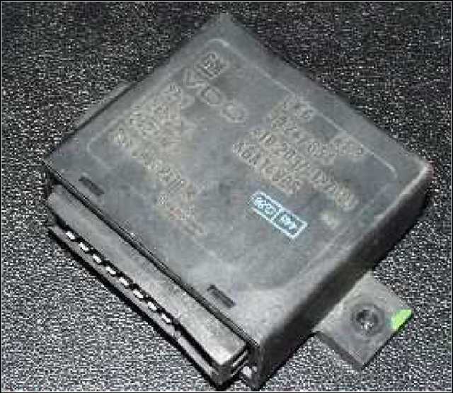

Witam a ma ktos do sprzedania CHECK CONTROLA bo na allegro nie moge go znalesc lub gdzie sie znajduje z jakich aut pasuje wybiore sie na objazd po szrotch moze cos znajde ale nie wiem nawet jak on wyglada smile.gif a i jeszcze przy okazji jak ktos by mial sam predkosciomierz W1111 VDO lub tanio caly licznik do sprzedania bo mam W1111 DELCO i VDO 1083 i bedzie mi przeklamywac jezli komus potrzebne takie jak mam chetnie sprzedam lub zamienie smile.gif

Tak wygląda check.

cześć
Bład światel pojawia się od razu jak włacze postojówki,wieć to na pewno tylnie światła.
Na moim CC jest napisane coś takiego:
2x55W
2x21W
4 oder 2x10W w załoczniku zdjecie mojego CC
> cześć
> 2x55W
> 2x21W
spróbuj podłączyć w miejsce pinów od tylnich świateł przewody od przednich świateł i zobacz czy dalej bedzie wyrzucać błąd. Sprawdzisz w ten sposób czy nie jest jeszcze za mała rezystancja jeśli nie wyrzuci błędu.
Z samym CC jest ciężko trzeba próbować organoleptycznie, ale najlepiej podłączyć CC od kogoś kto już ma i wszystko działa u niego, aby wyeliminować uszkodzenie samego CC, bo to też możliwe.
Ewentualnie może jakiś dobry elekronik umiałby sprawdzić to ustrojstwo.Działa na zasadzie bramek, ale niestety to już wyższa szkoła jak dla mnie smile.gif
możesz jeszcze ewentualnie posprawdzać jeszcze raz, podłączenia czy wszystko jest zgodnie ze schematami.
życze powodzenia w rozwiązaniu problemu
pozdro
