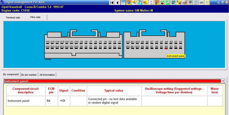

Rozumiem, że z sygnałem z kompa (MID pin 21) podpiąłeś się pod wyjście B4 na ECU.
Proponuje zmasować pin 15 MIDa i sprawdź w trybie DIAG1 jakie błędy dostajesz. Wtedy będziemy dokładnie wiedzieć, co go boli.
W DIAG2 masz podobno kontrolę impulsatora i sygnału z wtrysku (S:, TI:) (nie sprawdzałem tego osobiście, podobno do jednego wystarczy ruszenie samochodem, a do drugiego przegazowanie silnika).

Właśnie zmieniam autko i jestem w trakcie montażu Mida. we wcześniejszym aucie poszło bez problemu ale teraz mam problem:
po przekręceniu kluczyka na wyświetlaczu gdzie mamy podane chwilowe spalanie pojawia mi sie F l/h jak odpalę to spalanie pokazuje ok. prawdopodobnie wina tkwi w podłączeniu sygnału. i tutaj mam problem bo nie znalazłem nigdzie odpowiedzi gdzie podłączyć ten sygnał przy silniczku C14SE . podpiełem sie pod kabel idący do jednego z wtrysków (brązowy z czerwonym paskiem) i dzieją sie takie hocki klocki. bardzo proszę o pomoc. pozdrawiam
LETIS
podłączyłeś się do kabla biegnącego do wtryskiwacza??
na wtryskiwacze idą właśnie kable brązowo-czerwone
Ty musisz poszukać kabelka czarnoego z brązowym paskiem
kabelka może nie być, jeżeli Twoja asterka jest np. z Gliwic

mieszac troszke mieszam, sprawa wyglada tak ze mam 2 corsy jedna 1,2 i droga 1,4. w tej 1,2 juz mida mam od dawna teraz wrzucam go do 1,4. wytargalem kompa i wyglada on tak :
prosil bym o pomoc gdzie ten pin wrzucic tego brazowo bialego nie mam i w ktorej kostce on sie ma znalezc i na jakiej pozycji. jak widac kostki sa 2 jedna mniejsza droga wieksza.
Według Autodaty sprawa pinów w tym sterowniku wygląda tak:
dziala smile.gif dziekuje bardzo !
