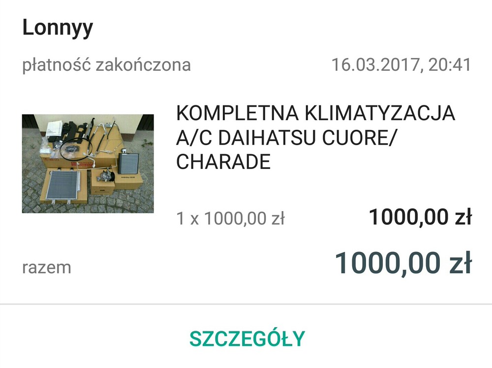

Nowe. W każdym razie w marcu po tyle chodziły. Teraz wszedłem na popularny portal aukcyjny i widzę, że chyba ze względu na sezon poszły w górę? Jak kupowałem sobie za tysiaka to większość do popularnych aut oscylowała wokół 1500zł.

Teraz rzeczywiście jest mało i drożej. W marcu jak kupowałem swoją był duży wybór. Większość w cenie około 1500zł.
Szkoda, że Allegro nie daje podglądu akcji sprzed kilku miesięcy. Mogę tylko swój zrzut ekranu wstawić:

3 minuty temu, Joki napisał:
http://www.allegro.pl/ShowItem2.php?item=6836932857
http://www.allegro.pl/ShowItem2.php?item=4793212319
Masz rację dostępne jest, ale co do jakości miałbym olbrzymie wątpliwości. Pamiętajmy że to nawet nie tylko sprężarka czy inne elementy skomplikowane.
Sam skraplacz czy parownik, przewody gumowe etc. mają olbrzymie znaczenie aby nie korodowały/utleniały się. Wiadomo tanio się kupi i założy, pewnie posłuży ze 2 lata, ale potem nikt tego naprawiać nie będzie chciał. Ja bym raczej celował w poszukanie oryginalnej z danego samochodu używanej, często można trafić z rozbitków, w cenach nie wiele większych, a co fabryka to fabryka.
I jeszcze jedno - że na pudełku napisane Mazda to jeszcze nic nie znaczy. ;)
