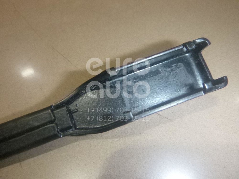

11 godzin temu, Oberon napisał:
@r1sender tylko u mnie problem byl z tym co zostalo na aucie ... metalowa koncowka do ktorej przyczepia sie wycieraczke jest jakas nietypowa... jutro moze zrobie zdjecie to bedzie widac o co kamman
Typ "bagnet", ja myślę nad zmianą ramion wycieraczek od któregoś starszego renault na typ "U" :hmm:
Tak jak obiecałem zrobiłem zdjęcie - Takie coś mam na aucie 6b8c782d90772535cccad9703e9b3bbe.jpg
Wysłane z mojego HTC Desire 820 przy użyciu Tapatalka

43 minuty temu, r1sender napisał:
a czemu nie na typ D?
Witaj!
Odpowiedź dałem zanim Oberon wrzucił foto, u mnie jest typ bagnet, pomajstrowali Francuzi z tymi typami :piwko:
Na szybko zerkając to francuzom w przypadku Captura się odmieniło > 25.02.2016r. i zmienili typ D, na takie właśnie ustrojstwo. Nie widzę jak na razie zamienników do tego typu mocowania, bardzo miło by było jakby mnie ktoś wyprowadził z błędu ;)  Na OE dostarcza zdaje się Valeo.2.jpg.c1e5bfab51bc6675fdcc0e446327f717.jpg
Na szybko zerkając to francuzom w przypadku Captura się odmieniło > 25.02.2016r. i zmienili typ D, na takie właśnie ustrojstwo. Nie widzę jak na razie zamienników do tego typu mocowania, bardzo miło by było jakby mnie ktoś wyprowadził z błędu [emoji6]  Na OE dostarcza zdaje się Valeo.2.jpg.c1e5bfab51bc6675fdcc0e446327f717.jpg
Dokładnie to ten typ mocowania ... no to chyba ostatecznie dobrze zrobiłem [emoji41] choć parę chwil z soboty mi to zabrało tą cala przekladka...
