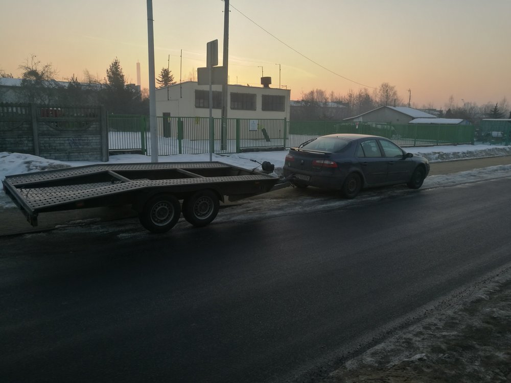

Przy obecnym stanie przepisów mając PJ kat B lawetą przewieziesz/przeciągniesz co najwyżej niewielkie miejskie autko. I to nie każdym dowolnym samochodem, który ma hak. Mówię o sytuacji full legal. Żeby mieć więcej luzu, musisz sobie wyrobić B+E.
Fizycznie da się pojechać lawetą po prawie każdą osobówkę, trzeba tylko zachować rozsądek i dobrze dobrać holownik.
Najpraktyczniej jest wziąć auto-lawetę, choć i one mają swoje słabe strony i często bałagan w papierach.
