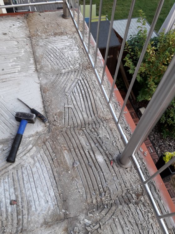

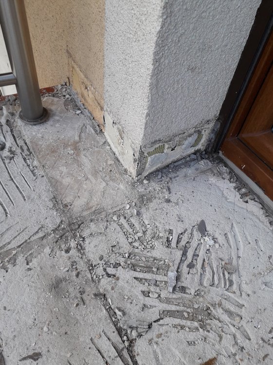

Od paru lat mam problem ze szczelnością na balkonie, w końcu zabrałem się za jego remont i taki mam widok po zerwaniu kafli. W kilku miejscach klej zamienił się niemalże w coś co przypomina piasek, w wielu miejscach pomiędzy klejem a płytkami było wilgotno. W zasadzie płytki odeszły bez kleju. I teraz prośba do Was o pomoc jak to zrobić żeby było dobrze i sucho na lata. Wiadomo, najpierw muszę skuć stary klej. Ale potem co dalej? Myślałem o jakiejś folii w płynie czy innej masie uszczelniającej. Widziałem też, że można kupić taśmy uszczelniające pomiędzy balkonem a ścianą. Iść w to? No i czy po oczyszczeniu z kleju dać balkonowi wyschnąć jakiś czas i dopiero robić jak wyschnie? Jak tak, to ile czekać?
Fotki jak to wygląda po zdjęciu kafli.
Jest tam w ogóle jakaś izolacja 8]
Jak nie, to koniecznie trzeba zerwać to z wierzchu i zrobić.

Ale widziałeś jak osadzone są drzwi balkonowe? ;)
Pomysł bdb ale braknie 5 cm.

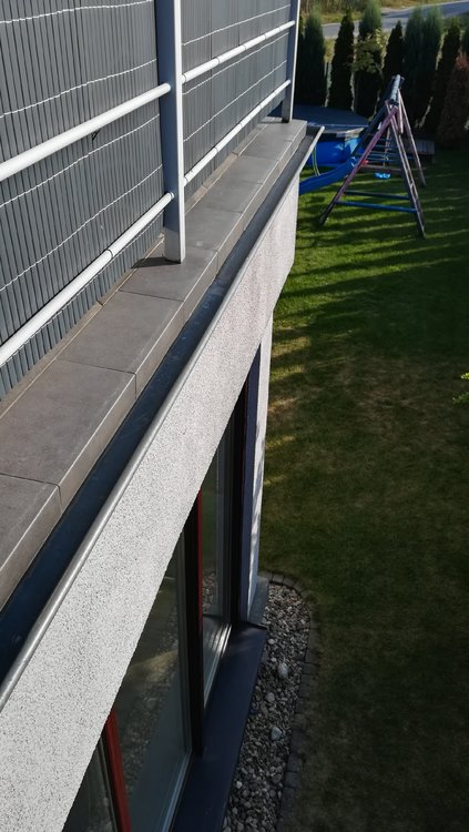

Daj zdjęcie jak ten balkon wygląda w całości. Ja mam balkon nad wykuszem i też mi kiedyś ciekło, ale po zastosowaniu powyższych działań, odpukać już kilka lat jest spokój.

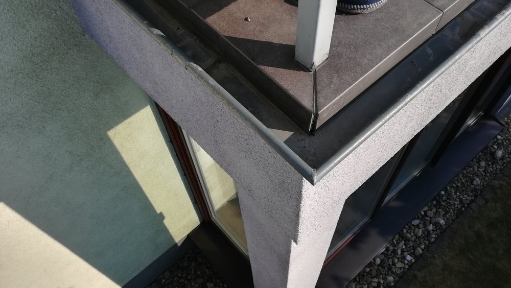

Jak będę w domu cyknę foto jak to u mnie wygląd IMHO dużo lepsze rozwiązanie na krawędzie zewnętrzne to są kształtki z płytek a pod to obróbka z kapinosem lub też w formie rynny (jak u mnie).

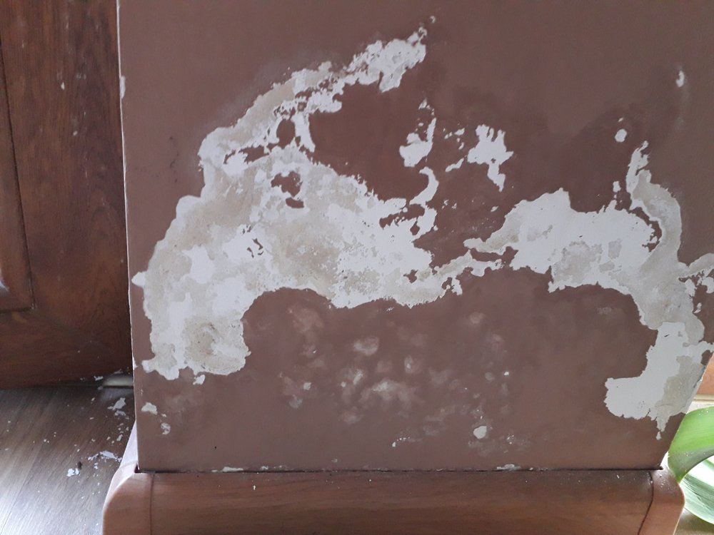

Ja mam do poprawy ścianę pokój/łazienka.
Poszło uszczelnienie przy prysznicu.
Podciąga wilgoć.
Sprawdzę to przy tej robocie. Ale to dopiero za rok.
Tak to u mnie wygląda
Bardzo ładnie👍 (te płytki okapnikowe pewnie tanie nie były), ale przyjrzyj się mocowaniom barierek i sprawdź czy nie trzeba poprawić uszczelnienia jakimś poliuretanem (np. Sikaflex 11FC)
Dziękuję, faktycznie koszt tych kształtek jest spory. Co do barierki to ona po prostu stoi na płytkach. Jest przymocowana tylko do ściany. Więc nie ma problemu z jakimkolwiek uszczelnianiem.
A to ok.
Musi być system parporzepuszczalny.  Folia się nie sprawdzi bo to jest mokre i jak przyjdą wyższe temperatury to ci wstanie.  Izohan Eko 2k albo mapei mapelastic.
