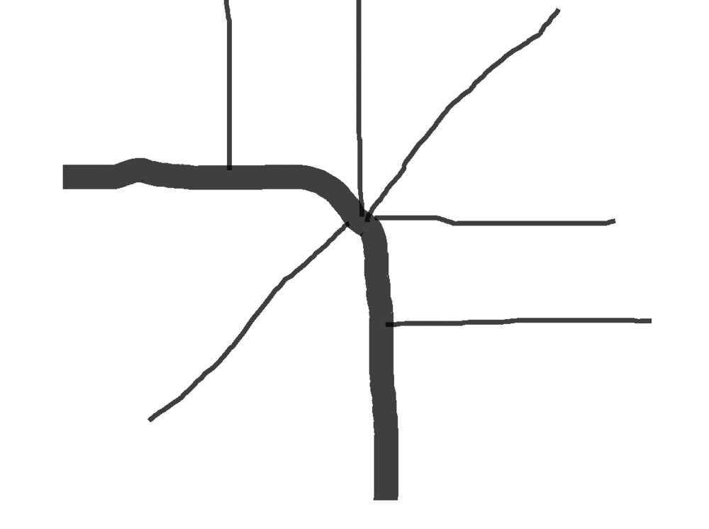

Nie. Nie jedziesz tym samym pasem tylko innym. Na innej drodze. A w drugim przypadku nie zmieniasz niczego. Jedziesz tym samym pasem na tej samej drodze.
Nie jadę tym samym. Ta ukośna droga nie ma pasów. A nawet jakby miała np 2 pasy to one się kończą na skrzyżowaniu, bo przecinają ją pasy tej głównej. :) Owszem na niektórych skrzyżowaniach są tzw. linie prowadzące, ułatwiające kierowcom zajmowanie odpowiedniego miejsca podczas jazdy przez skrzyżowanie - ale na naszym przypadku tego nie ma. :)
Kombinujesz  ;]
No pewnie. :)

Załóżmy że nie ma pierwszeństwa łamanego. B jedzie pierwszy, A drugi, bo:
1. Nie ma policjanta
2. Obaj mają zielone i obaj skręcają w drogę na której ruch jest zamknięty (czerwone na poprzecznej)
3. Znaki mają albo obaj pierwszeństwo albo obaj kielnię
4. B jest z prawej - ta reguła dopiero decyduje.
A teraz pierwszeństwo łamane jak na rysunku. A jedzie pierwszy, B drugi, bo:
3. Znaki pokazują, że A jest na drodze z pierwszeństwem
Ponieważ dochodziło do kolizji zaprzestano stosowania łamanego pierwszeństwa przy sygnalizacji świetlnej. To tak jak zrobić zamiast remont nawierzchni stawia się znak uwaga wyboje i ograniczenie prędkości. :)
No a na koniec można do tego wszystkiego dorzucić tramwaje i jakiś pojazd uprzywilejowany i już mamy gotowe pytania na egzaminy na prawo jazdy. :)

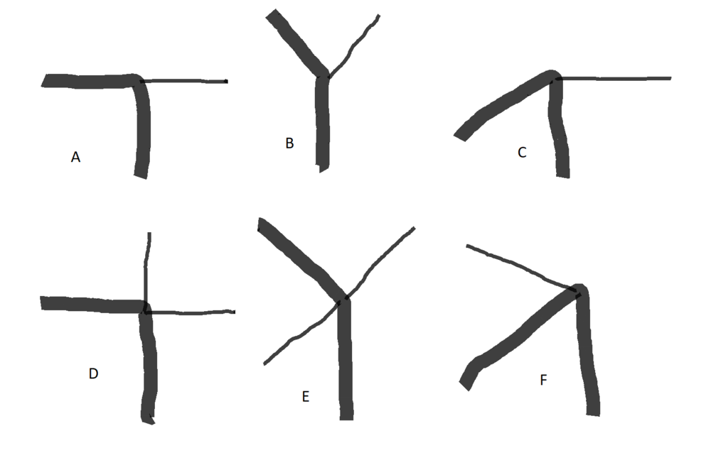

Z łamanym pierwszeństwem spotykam się w zasadzie tylko w PL. Więc chyba inni też mają z tym problem skoro to polikwidowali. Jak jadę z przedszkola od dziecka to mam łamane pierwszeństwo a zaraz za nim wyjazd z Biedronki. Oni się włączają do ruchu więc mam pierwszeństwo. Ale nie nigdy próbuję go egzekwować  :)
Jadę po głównej to nie włączam, niezależnie czy zakręt ma 10, 40, 90 czy 120 stopni. Jak zjeżdżam z głównej to włączam żeby dać sygnał tym którzy czekają na wjazd z podporządkowanej.
To pojedź tak na egzaminie. ;]
miesiąc temu zdawałem na B+E i tak właśnie jechałem
zdałem
Dnia 18.12.2018 o 16:12, rallyrychu napisał:
Zaczynam się coraz bardziej bać wyjechać na drogę, gdy widzę jak sprawy oczywiste sprawiają ludziom problem....
A co dopiero trudne i zagmatwane przypadki naszego wspaniałego kodeksu?
No to może kilka prostych sytuacji.
Ja w takich sytuacjach jadąc główną kierunkowskazów nie włączam.
zdałem
Jakoś nie za bardzo można stwierdzić, że to prawda.
No chyba, że miałeś egzaminatora, który przy okazji na prostym rondzie każe włączać lewy kierunkowskaz.
No to nie dziw się jak kiedyś ktoś się do ciebie przytuli.
Edytowane przez fred77

Zgodnie z Twoją teorią to właśnie tak by było. Ja jadąc po drodze z pierwszeństwem jak i po rondzie które jest taką drogą kierunkowskazów nie włączam.
Jeśli tylko ma aktualne OC to zapraszam.
Możesz sobie mówić co chcesz, wiedz, że po prostu nie masz racji.
Możesz przytoczyć jakiś przepis który by mnie wyciągnął z błędu logicznego myślenia w tej kwesti?
Art. 22, pkt 5. Ustawy prawo o uchu drogowym.

jak chcesz jechać na wprost to migasz prawym  ?
11 godzin temu, krzynios napisał:
Jak mniemam chodzi o zmianę kierunku?
Ty nie mniemaj tylko myśl.
Tak, włączam prawy kierunkowskaz jak tylko minę pierwszy zjazd.
obrazek twoj i  zerknij na D bo do tego sie chwile wczesniej odniosłem
No właśnie Ci odpowiedziałem co robię na krzyżówce D. Jeśli chcę na niej jechać na wprost jednocześnie zjeżdżając z drogi z pierwszeństwem włączam prawy kierunkowskaz ale robię to w takim momencie żeby mieć pewność, że minąłem już tych którzy czekają na włączenie się do ruch z prawej drogi.
Trzymając się tej zasady nie ma znaczenia czy skrzyżowanie ma 1,2,3 czy 5 dróg podporządkowanych. Jadę główną nie włączam, zjeżdżam włączam.
OK, włączasz dokładnie przed drogą w którą skręcasz. Ale jak odróżniasz te 3 po prawej na "czubku" zakrętu: tą w prawo 90°, tą w prawo 135° i tą do góry 180° ??? :)
A gdzie jest napisane że osoba sygnalizująca skręt ma komuś jakąś drogę odróżniać? jedyne co ma odróżniać to skręt w prawo i lewo w celu włączenia właściwego kierunkowskazu....
Włączasz kierunek tak, by zawczasu i w sposób wyraźny zasygnalizować zamiar skrętu lub zmiany kierunku jazdy (art. 22 ust. 5 PoRD) … jednocześnie nie masz w przepisach zapisu że masz zasygnalizować skręt np: w drugą z trzech bliskich ulic …. Ty sygnalizujesz ZAMIAR skrętu w daną stronę (prawą lub lewą), a ktoś kto stoi w podporządkowanej ma USTĄPIĆ pierwszeństwa wszystkim poruszającym się drogą z pierwszeństwem...
poza tym: art. 3 ust, 1 "Uczestnik ruchu i inna osoba znajdująca się na drodze są obowiązani zachować ostrożność albo gdy ustawa tego wymaga – szczególną ostrożność, unikać wszelkiego działania, które mogłoby spowodować zagrożenie bezpieczeństwa lub porządku ruchu drogowego, ruch ten utrudnić albo w związku z ruchem zakłócić spokój lub porządek publiczny oraz narazić kogokolwiek na szkodę. "
czyli masz zachować ostrożność lub nawet szczególną ostrożność (jeżeli przepisy na to wskazują) czyli jeżeli jesteś na podporządkowanej i widzisz pojazd PRAWIDŁOWO sygnalizujący zamiar skrętu ale TY nie wiesz w którą z ulic będących blisko siebie będzie on skręcał (ON wie gdzie skręca więc ON sygnalizuje skręt, a Ty nie musisz wiedzieć w tym momencie w którą ON skręci - wystarczy CI że wiesz że będzie skręcał - bo to prawidłowo zasygnalizował), to wtedy TY masz obowiązek zachować ostrożność oraz unikać wszelkiego działania, które mogłoby spowodować zagrożenie bezpieczeństwa lub porządku ruchu drogowego, ruch ten utrudnić albo w związku z ruchem zakłócić spokój lub porządek publiczny oraz narazić kogokolwiek na szkodę....
