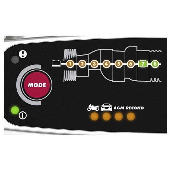

2 minuty temu, jqr napisał:
moim zdaniem sporo inteligentnych/ wielofunkcyjnych prostowników jak np. ten CTEK osiąga za niskie napięcie końcowe ładowania ~14.7V z uwagi na to że mają być idiotoodporne i nie wygotowywać elektrolitu nawet jak byś zostawił podłączony na 3miesiące. w związku z tym niewiele się różnią od prostownika z dyskontu, które nawet wskazują napięcie a ctek nie
... no ale właśnie ten CTEK to potrafi przyłożyć w pewnych momentach 15,8V. Ma kilka trybów, po których sobie teoretycznie przechodzi i to ma teoretycznie poprawić stan akumulatora.
ctek_mxs_50_new_kombinacje_program%C3%B3
masz rację - miałem w rękach jakiś inny - w takim razie na papierze nie jest zły

dobra ... sytuacja jest taka, że dziś już nie chciał odpalić, wiec musiałem skorzystać z boostera.
Kupiłem na szybko tego CTEKa i ładuję aku do pełna. Później zobaczymy jak samochód zareaguje na "nowy" akumulator. Zresetuje ten układ do monitorowania i zobaczymy czy zostanie on dobrze oceniony i komputer odblokuje S&S i grzanie szyby.
Za tydzień jadę na urlop, wiec trochę się sprawy przyspieszyły - mam booster, wiec pojadę raczej ze starym aku i zobaczymy czy kuracja CTEKiem mu pomogła. Po urlopie będzie decyzja czy wymieniamy czy robimy mu kolejne "odświeżenie".
Nie wiem czy to najlepsze rozwiązanie, ale zdam relacje, to będziecie się mogli uczyć na moich błędach.
Normalnie bym kupił nowy akumulator, ale w tym przypadku coś mnie psychicznie blokuje - to jest jednak 75Ah, EFB, niby o takiej super wytrzymałości ... a po 3 latach trup? Postanowiłem poeksperymentować.

Mały update - wczoraj CTEK przeszedł poprawnie cały cykl ładowania z funkcją RECOND (15,8V 1,8A). Wszystko na zewnątrz przy minusowych temperaturach.
Odłączyłem go wczoraj przed północą i zostawiłem na tarasie na zewnątrz na mrozie żeby zobaczyć rano czy utrzyma ładunek. Po 10 godzinach utrzymał się do 12,74V - chyba nieźle?
Przed momentem podłączyłem go jeszcze raz na standardowe ładowanie (14,4V, prądem malejącym) - jak skończy to wraca do samochodu.
Nie wiem ile pojemności stracił, bo nie ma jak tego ocenić ... ale napięcie trzyma chyba ok?

on się jeszcze nie ustabilizował po ładowaniu, no i podstawowa sprawa nie powinieneś ładować aku na mrozie.
nie bardzo widzę sens takiego działania, skoro ctek stwierdził że skończył to chyba skończył... da Ci to jedynie pogląd ile tego zniknęło, ale powinieneś go zostawić na min 24h i to w temp pokojowej.
Generalnie operacje ładowania czy testowania powinny być przynajmniej w dodatnich temp. a im bliżej pokojowej (21*) tym lepiej.
