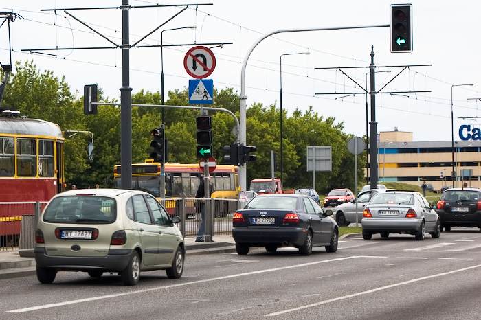

Na warszawskim Bemowie ul. Powstancow Slaskich na skrzyzowaniu przy Carrefourze wisi cos takiego.
a powinien wisiec znak S3.
Malo tego. Absolutnie nikt sie nie przejmuje tym, ze ow znak pozwalajacy skrecac w lewo zabrania zawracania. Polowa aut zawraca nieswiadoma niczego.

A to jest ciekawe:
Quote:
Mało kto wie jednak, że
sygnalizator kierunkowy zezwalający na skręt w lewo nie oznacza zezwolenia na zawracanie, jeśli na jezdni jest namalowana strzałka kierunkowa (P-8b)
Paragraf 87 ust. 3 Rozporządzenia o znakach i sygnałach drogowych stanowi, że strzałka kierunkowa zezwalająca na skręcanie w lewo (znak poziomy), umieszczona na lewym pasie ruchu, oznacza także zezwolenie na zawracanie, chyba że jest to zabronione znakiem zakazu „Zakaz zawracania” (B-23) albo ruch jest kierowany sygnalizatorem S-3.
Z kolei Paragraf 97 ust. 3 tegoż rozporządzenia wskazuje, że sygnał zielony nadawany przez sygnalizator kierunkowy S-3 oznacza, że podczas jazdy we wskazanym kierunku nie występuje kolizja z innymi uczestnikami ruchu, tzn. tory jazdy nie przecinają się.
Z przepisów nie wynika więc wprost, że sygnalizator kierunkowy w lewo zawsze zabrania zawracania. Nie pozwala zawracać wtedy, gdy na jezdni, na pasie ruchu do skrętu w lewo znajduje się strzałka kierunkowa w lewo.
Z tego wynika, że sam sygnalizator S-3 nie zabrania zawracać, sama strzałka wlewo na jezdni też nie, ale jeżeli występują razem to nie można zawracać - tylko skręcać w lewo.

ten sygnalizator wisi tam już od ponad roku.
wydaje mi się że jest ok ponieważ teraz można zawracać ( wjazd na parking carrefoura i kina)
w przypadu powieszenia sygnalizatora jaki wydaje się tobie że tam powinien wisieć takiej możliwości nie ma.
pewnie śmieszy cię ten sygnalizator bo wygląda jak powieszony do góry nogami prawoskręt.
> Wisi tam takie cos, przyjezdzam tamtedy i sam sie zastanawialem o co
> chodzi z tym sygnalizatorem...
w takim razie należysz do osób które nie wiedzą że jeśli na sygnalizatorze masz strzałkę w lewo to nie możesz tam zawracać.
a ten sygnalizator otwiera ruch także dla zawracających.

tutaj na prosto jest zwykły bo jednocześnie otwiera ruch dla skręcających w prawo
> jeszcze nikt nie napisal czy to wisi na pasie do skretu w lewo...
tak. na pasie w lewo.
na chodniku z lewej strony oraz nad tym pasem.

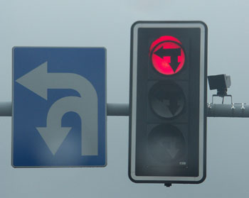

No bez jaj. Ktoś pomylił blendę i tyle. Założył blendę do jazdy na wprost i w prawo żeby robiła w przeciwnym kierunku.

identyczny sygnalizator jest na skrzyzowaniu kilinskiego / pilsudskiego w kierunku na centrum
oto foto... sorry za jakosc ale robione przez szybe telefonem
a to rozporzadzenie zaraz poczytam bo dopiero do domu dojechalem
> Drobna różnica:
zobacz sobie foto jakie wrzucilem... niebieska tablice tez odwrotnie zalozyli? zlosnik.gif
> zalozyli?

Fotka zrobiona z miejsca nr 2. To samo skrzyzowannie, a inne sygnalizatory. Zawracac mozna, czy nie?
Zrobilo sie czerwone swiatlo, a niektorzy dale jada. Na pasy wkracza pieszy majac coprawda czerwone swiatlo, ale w dali na torach i na przejsciu "A" widzi zielone swiatlo. Starszy czlowiek, ma watpliwosci co robic. Oznaczony strzalka.
Auta ruszajace z punktu "G" nie maja ruchu kierowanego, maja albo czerwone albo zielone i po skrecie w lewo przeganiaja pieszych na przejsciu "D", bo dopiero co wjezdzajac pod sklep mieli bezwzgledne pierwszenstwo przy zielonej strzalce w lewo, bezczelnie przeganiaja pieszych. 276945897-_DSC0336.jpg

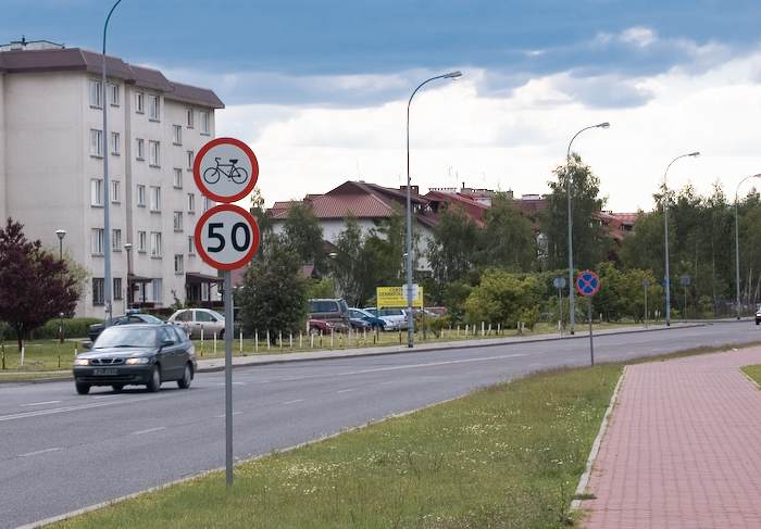

A ten znak... kompletnie dla mnie niezrozumialy. Osiedle w centrum miasta, a tu stoi takie cos. Wydawalo mi sie, ze obowiazuje nas w terenie zabudowanym 50 km/h... moze jednak sie myle.
nie, nie mozna...
> nie, nie mozna...
Jesli nie mozna, w jakim celu dolozono zakaz zawracania na skrzyzowaniu wczesniej? Sygnalizatory sa przeciez takie same i przepisy ponoc tez.
> Sprawdź w rozporzadzeniu MI w sprawie w sprawie szczegółowych
> warunków technicznych dla
> znaków i sygnałów drogowych oraz urządzeń bezpieczeństwa ruchu
> drogowego i warunków ich
> umieszczania na drogach z dnia 3 lipca 2003 r.
Przecież w tym rozporządzeniu stoi jak byk przy opisie sygnalizatora S-3 (rys. 4.2.5): "Sygnalizator kierunkowy S-3 z sygnałami kierunkowymi na wprost i w lewo. Symbole strzałek obrócone o 90 st w lewo oznaczają sygnały kierunkowe w lewo i do zawracania".
W czym rzecz zatem z tym znakiem?
edit: chodzi mi oczywiście o taki znak, jak poniżej "pstryknął" eMdzeJ, bo taki jak pokazał graF w pierwszym poście to nie istnieje (kolega chyba się pomylił "przygotowując" grafikę)
no właśnie nie jest identyczny z tym, co graF umieścił w pierwszym poście
Twój jest prawidłowy, tamten nie - pytanie tylko czy tam naprawdę coś takiego wisi, czy graF się pomylił obracając grafikę...
