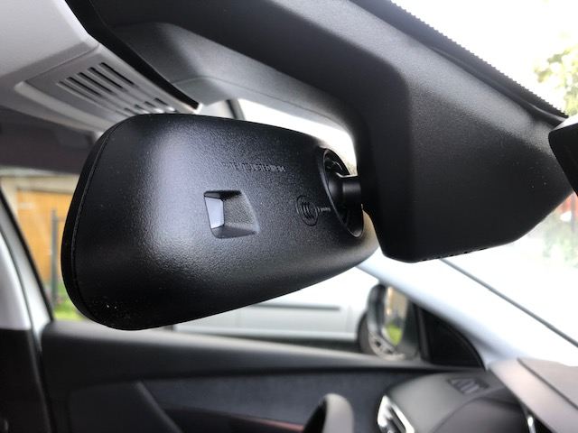

Montowałem ostatnio tacie kamerke w aucie (Peugeot 3008) i po wszystkim zauważyłem, że przesłania ona nieco jakiś czujnik, który umieszczony jest w obudowie wstecznego lusterka.
Czy ktoś wie może od czego on jest (bo nie wiem czy przenieść kamerkę w inne miejsce czy nie...)?
Czujnik natężenia światła. Potrzebny do funkcji autościemniania.

Z tyłu lusterka? To raczej z przodu powinien być. Tak jest u mnie w c5. Sciemnia się gdy za mną jadą na światłach

Z przodu sprawdza jaki jest ogólny poziom natężenia światła. Pewnie też masz...
Wszystko zależy od producenta lusterka. Fiat 500ma 2 czujniki z przodu i z tyłu .. dobiera odpowiedni kontrast do średniej świetlnej.

czujnik światła prawdopodobnie zarówno do fotochromatycznego lusterka, jak i automatyki świateł dziennych/mijania

samościemiające się lusterko ma czujnik od wewnętrznej strony lusterka , działa to tak że jak jedzie  w nocy z tyłu pojazd na światłach to automatycznie lusterko się przyciemnia (nie trzeba ręcznie przestawiać lusterka dźwignia do góry )

Dobrze, że dodałeś "prawdopodobnie", czujnik świateł mijania/deszczu zawsze jest uwadzony do szyby, popatrz po autach, a go zobaczysz.
Wyprzedzając, do automatycznego przyciemniania podświetlenia zegarów/kokpitu też to nie jest, do tego celu jest oddzielny czujnik, najczęściej w zegarach.
W mojej Toyocie na samo ściemniającym się lusterku są dwa czujniki.Jeden obok włącznika działania lusterka reagujący na światła z tyłu pojazdu oraz drugi od strony przedniej szyby.
W instrukcji piszą, aby nie zasłaniać tych czujników jeżeli lusterko ma prawidłowo działać.
