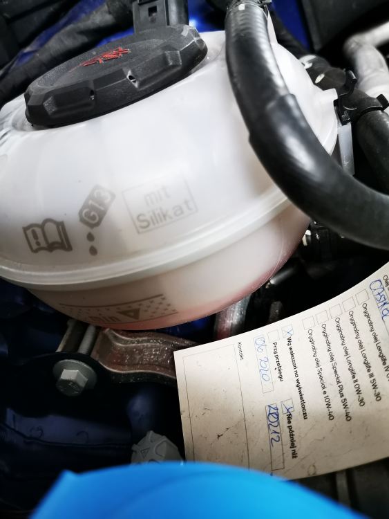

Tyle co na zdjęciu to wyszło gdzieś 100ml płynu do max, na dodatek od wymiany wspomnianej chłodnicy nic nie dolewałem, więc możliwe że po prostu się odpowietrzył i na takim poziomie ustabilizował. Więc sobie to pooglądam i nie będę panikował ;)
35 minut temu, Vadero napisał:
...od wymiany wspomnianej chłodnicy nic nie dolewałem, więc możliwe że po prostu się odpowietrzył i na takim poziomie ustabilizował. Więc sobie to pooglądam i nie będę panikował ;)
Dokładnie, jeśli ubytek jednorazowy, to najprawdopodobniej powietrze. U mnie w nówce był poziom płynu Max, po kilku dniach jazdy nic się nie zmieniało, ale jak zajrzałem po dwóch tygodniach, to było już sporo poniżej minimum. Ubytek ponad 200ml. Po dolaniu trzyma się już 2 lata bez zmian.
