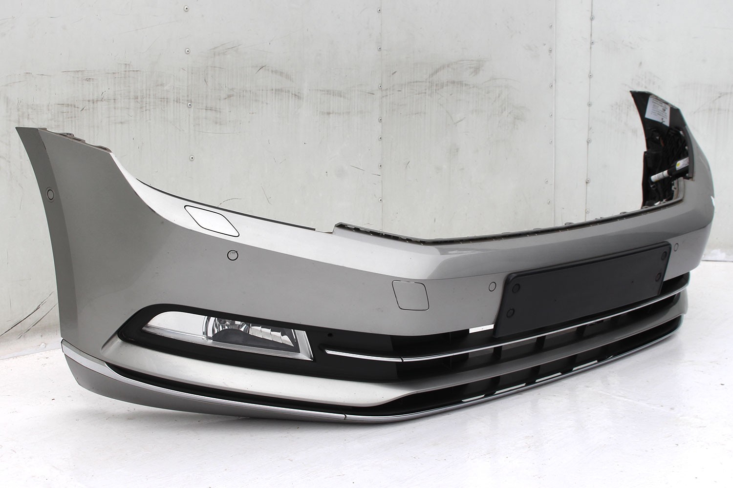

Tak wygląda w Pasacie, pewnie większość VAGa ma podobnie,
vw-passat-b8-kompletny-przod-maska-blotn
Tak ma  Jetta - ne sposób nie zauważyć
