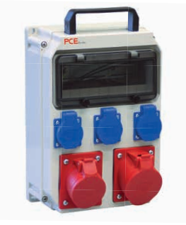

Przykładowa skrzynka remontowa do wstawienia zabezpieczeń.
