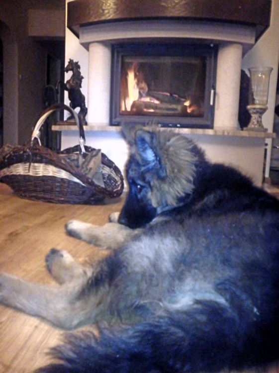

Edytowałem - dodałem fotę w miarę czystej szyby ;]
U Ciebie jest Lux.
U mnie po tygodniu ciężko zobaczyć płomień... Dlatego jak przeczytałem, że istnieją samoczyszczące szyby to pytam czy to działa ;)

c0a69266372b9b9f1ccfa710ffff0e89.jpg&key=717135f42766de08c07dbe0166a779045c27dce38361b1d16a27a249364478f4
Ładny wzorek. Trzeba przyznać, że wygląda jak u mnie po kilku dniach palenia.
