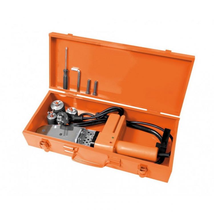

Mam podobną do tej
proteco-zgrzewarka-do-rur-600-w-zestaw-z-uchwytem-i-tulejami-fi2032mm-1055-805.jpg.9237db03f3430efd502bd9d58eb660ff.jpg
O dziwo spisuje się super, dużo instalacji juz nią pozgrzewałem.
Do tego jest mała i lekka co bardzo ułatwia zgrzewanie w ciasnych miejscach.
Te z Twoich linków są dużo cięższe.
