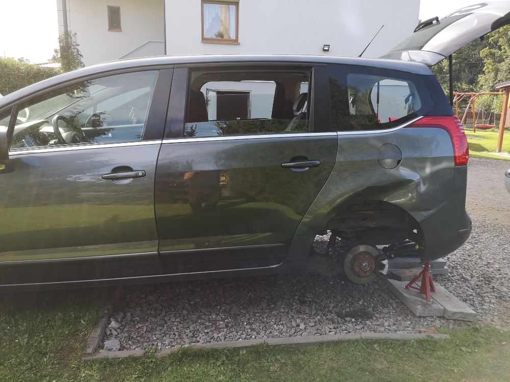

Tydzień temu żona ochrzciła Peugeota.
Dostala strzal w lewe tylne koło, predkosci niewielkie.
Blachą się nie przejmuję, znalazlem drzwi w idealnym stanie ale kolor na zdjęciach wyglądał delikatnie inaczej niz w rzeczywistości.
Dzisiaj zabieram się za wymianę tylnej belki bo wymiana zwrotnicy czy inaczej zwał czopu piasty nie wniosła zbyt wiele do pochylenia koła. Nowa belka przygotowana juz czeka az wypije poranną kawę.
Pytanie mam natomiast do ukladu hamulcowego, muszę go rozpiąć a co za tym idzie odpowietrzyć. Jeśli zacisne gumowe przewody przed belką tak żeby plyn nie zszedł jaką procedurę odpowietrzania powinienem wykonać?
Lecieć całość zaczynając od pompy abs i po kolei kola od najblizszego pompie czy wystarczy jak zajmę sie tylną osią?

Jak widać na obrazku belka przyjęła strzał i sie delikatnie poddała.
Nowa juz na samochodzie, skręcić hamulce, odpowietrzyć i test
