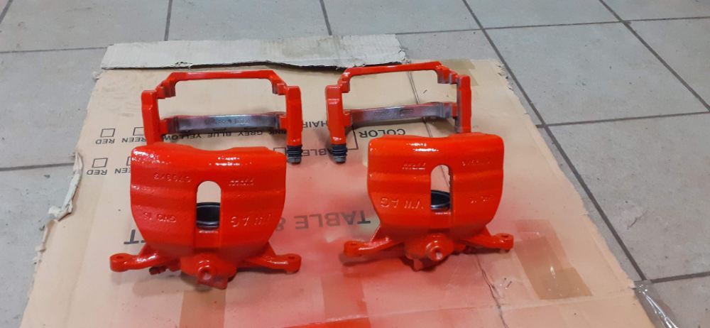

Zwykłe gładkie tarcze renomowanych firm, jak Textar, Brembo i do tego dobry klocek typu Brembo Xtra, Ferodo FDS, a będzie zauważalna poprawa względem serii. Kiedyś włożyłem żonie do auta Ferodo FDS na zwykłe tarcze i sama powiedziała, że auto hamuje lepiej od poprzednich ATE. Ja osobiście preferuję swap hamulców z mocniejszych wersji, bo zazwyczaj jest taka możliwość bez większych przeróbek. Robiłem tak zaczynając kiedyś na Fiacie Marea, później Stilo 1.6 (zaciski od diesla 1.9) 257->284 mm, BMW e36 286->300 mm, BMW e46 286->300 mm, żony Corsa 240->260 mm. Teraz w Golfie VII mam bardzo ułatwione zadanie, bo "normalne" wersje silnikowe występowały z trzema rozmiarami tarcz 276, 288 i 312 mm, GTI miało 312 mm, R-ka 340 mm. Większość zwykłych wersji ma 288 i takie mam ja, ale do 312 mm potrzebne są tylko jarzma zacisków, same zaciski mają inne numery, ale w praktyce są te same. Klocki pozostają bez zmian, nawet osłona blaszana tarczy jest większa i przystosowana już pod 312 mm. Kupiłem już całe zaciski z jarzmami, bo trafiło się tanio i przy okazji mogę odświeżyć, gdyż zaciski pochodzą z rocznych aut z przebiegami 3 kkm i 5 kkm. Już je pomalowałem i czekają na koniec zimy do montażu. Generalnie Golf hamuje bardzo dobrze na serii, dopiero powyżej 150 km/h, jeszcze dokładając jazdę z góry zaczynają lekko puchnąć, więc 312 mm w aucie ważącym niecałe 1200 kg zrobi robotę.
