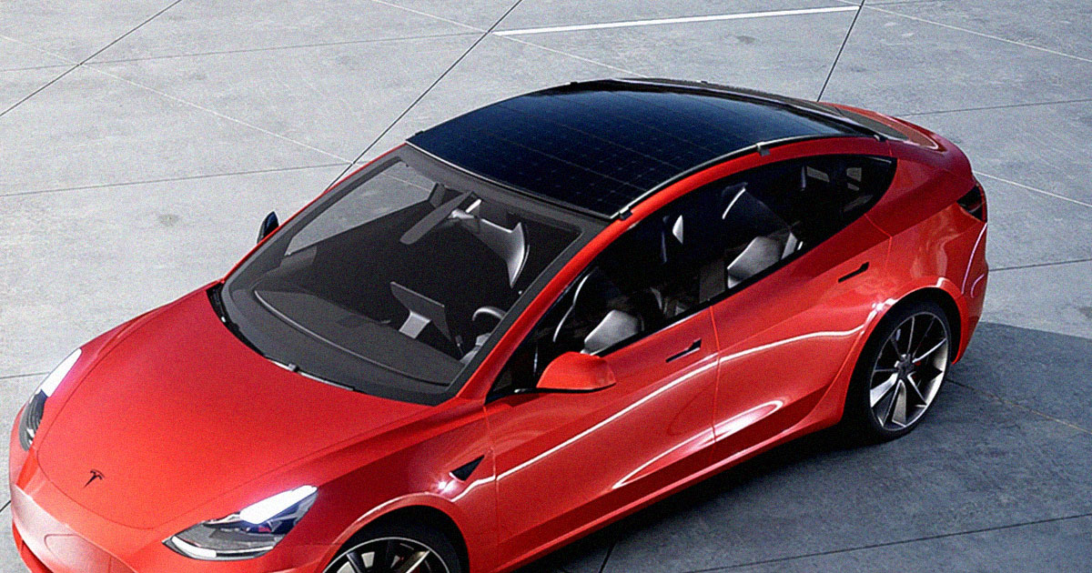

Powstał sobie taki startup.
https://futurism.com/solar-upgrade-teslas?fbclid=IwAR0CJTKYNiA5j2JvSfDUvStYqPF8GFBWlhpyPL_kbBn4E4olDeYOKTfw8Oc
Nie ma to wyglądu (klipsy z boku), bo pewnie to jest dopiero w powijakach ale koncepcja niezła.
Podobno ma to dać 60 mil zasięgu czyli 96 km.
Koszt $5k.

Chyba na rok. ;]
Wątpię by jeden panel wielkości 1m² był w stanie pokryć zapotrzebowanie elektryczne Tesli kiedy ta stoi w trybie czuwania. Tam całą dobę kręci się pecet na atomie który bez przerwy mieli analitykę obrazu z kamer, choćby na potrzeby usługi "wartownik". W ciągu doby sam wartownik zjada około 6-7% baterii. To jakieś 4kWh, więc w na godzinę taki atom żre 170Wh. W warunkach okołorównikowych gdzie słońce świeci pionowo bez żadnej chmurki przez 12h taki panel musiałby produkować 340kWp z 1m². To jest do zrobienia, ale żadnego ekstra zasięgu ci nie da, zabezpieczy jedynie autokonsumpcję.
Nie mniej cały czas mówimy o równiku, gdzie i tak przecież słońce wschodzi i zachodzi, więc przez większość dnia nie będziesz miał produkcji 100%.
U nas słońce nie pada na ziemię pod kątem prostym, latem świeci dłużej, zimą krócej. Także wynik spokojnie do podzielenia przez 2 albo i 3. Ostatecznie, w realnych warunkach, prądu z dachu raczej nie wystarczy nawet na autokonsumpcję.

Hyundai Ioniq 5 ma seryjnie (w opcji) panel na dachu, wydajność jest fatalna, zgodnie z oczekiwaniami, ale gadżet fajny ;]
panele mają coraz wyższą moc - zapowiadają już 800W
Cytat
Natomiast chińska firma JA Solar ogłosiła, że wprowadzi na rynek moduł o mocy wynoszącej nawet 800 W, złożony z ogniw o długości boku 210 mm, posiadających 11 tzw. busbarów. Sprawność na poziomie modułu ma wynosić 20,5 proc.
Na razie nie wiadomo, kiedy takie moduły miałyby trafić do seryjnej produkcji. Póki co JA Solar ogłosił podczas targów SNEC rozpoczęcie produkcji modułu serii DeepBlue 3.0 o jednostkowej mocy 545 Wp, których wprowadzenie na rynek zapowiedziano w maju br. Rozmiary tego modułu mają wynosić 2220 mm x 1757 mm.
więc z 500W można by upchnąć na takim dachu, to by dało realnie max 2-3kWh :hmm: w słoneczne dni
(5kWp robi u mnie max 40kWh, przeciętnie latem jest to ok 30kWh)
swoją drogą 5tyś $ to sporo za panel i sterownik
u chińczyka zestaw paneli elastycznych + sterownik to 2tyś zł  ;)

Bez szans.
Po pierwsze panel na dachu będzie na płasko, a to nie jest optymalny kąt.
Następnie będzie przegrzany permanentnie, bo brak chłodzenia od spodu i wtedy wydajność leci na łeb.
Realne uzyski będą mocno rozczarowujące.
