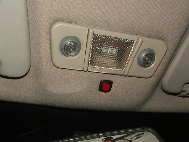

mnie też to wkurzało więc kupiłem chyba wyłącznik za jakieś 5zł i zamontowałem przed lampką.

mozna sobie zalozyc udogodnienie jakim jest włacznik/wylacznik oswietlenia w lampce głownej ja mam takowy i jestem zadowolony koszt to 1.5 pln a cieszy, jak znajde gdzies zdjecia to wkleje

zrobie jutro to zapodam, bo dzisiaj mi się już nie chce spacerować do Asterixa.A włącznik kupiłem w jakimś elektronicznym najmniejszy jaki mieli z wduszanych.

ja zamontowałem taki.
Miejsce bo tak było najszybciej smile.gif, ale zależy od inwencji twórczej.

Tylko proponuję nie tak oczojebny jak koledzy mają,
a coś bardziej dyskretnego, w okolicy włącznika świateł.
i jest OK.
Zamontowałem w lampce, na środku wywierciłem dziurke i wstawiłem,
3 pozycyjny - 1 świeci ciągle, środek - nie świeci, 2 - świeci przy otwartch drzwiach.
Możesz zrobić tylko 2 pozycje - załączona/wyłączona
Mnie przeszkadzało to wyciąganie pokrętła od świateł, zwłaszcza że czasami zostawało mi w ręce, dlatego zrobiłem full opcje.
Dla urozmaicenia dorobiłem po bokach ledy, a żarówkę rurkową też wymienie na led. Chciałem jeszcze zrobić tak aby można było włączać poszczególne części - lewą, całość i prawą, ale to kolejny przełącznik i już brakuje miejsca wink.gif
