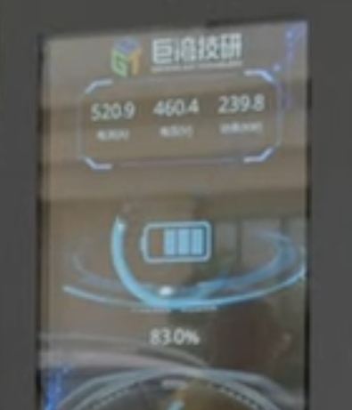

240 kW przy 83% soc
Szybkie ładowanie w jakieś chińszczyźnie... 💫
Chińczycy pokażą to co chcesz zobaczyć :)
