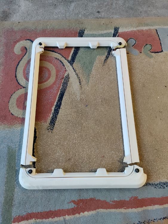

Czym skleić tworzywo PUR? Czy pokxipol się nada?
Internet mówi że klej poliuretanowy lub spawanie.
Kleiłem zderzak zestawem z firmy Ataszek po roku nic się złego nie dzieję. Spawać się tego nie da

Co tam dokładnie chcesz łączyć? Może zszywacz do plastiku?
Rama okna dachowego z kampera.
Jak masz zdemontowaną, to bym próbował od środka łączyć tymi zszywkami na gorąco. Widziałeś to kiedyś? Według mnie nieźle się sprawdza i nie potrzeba do tego "doktoratu".

Trzyma mocno jak cholera ale brzydko wyglada wiec kleic trzeba od wewn/ mniej widocznej  strony jesli się da. Do tego mi sie nie udalo uciac tak tych zszywek na tye krotko po wtopieniu zeby nie wystawaly delikatnie i nie haczyly. Dlatego jak kleilem zszywkami uchwyt ktorego żadem klei nie skleil na dluzej niz miesiac.. to zalalem to z zewn dodatkowo klejem na gorąco na powierzchnie zeby pozniej nikt rak nie pokaleczyl..
Trzyma od prawie  roku....a sily dzialające na uchwyt są dosc duze

U mnie sprawa jest dosyć skomplikowana. W ramie są grube przekroje i tam to by było ok. Ale są też drobne elementy, które trzeba przykleić i to raczej się nie sprawdzi. Drobne to raczej tylko klej.
Pytanie, czy grube elementy najpierw potraktować klejem i wzmocnić zszywkami, czy tylko zszywać?
Niektóre zszywki można wyłamywać, ja jak mi coś wystawało to zwykle używałem dremela.
Ja bym próbował spasować to co jest i zszywać. Jak będą braki to uzupełnił klejem. Zawsze można przeszlifować i pomalować na końcu.

Czy do pleksi te zszywki też mogę użyć?
Spawane/zszywane jest duuuzo trwalsze i wytrzymałe.
Nie próbowałem, musisz poszukać albo spróbować. Nie mam żadnej pleksi, żeby Ci sprawdzić.

Jeśli tworzywo ma już swoje lata to wymień na świeże i nie baw się w reanimowania trupa
Dlaczego nie reanimować? Nie kruszeje ze starości. Zostało uszkodzone mechanicznie.
Próbowałem kiedyś naprawiać elementy mocowane na dachu. Jak już kupiłem nowe i wziąłem do ręki to zrozumiałem dlaczego naprawa jest złym pomysłem.
Jeśli robisz to dla siebie i nie jest to nówka uszkodzona wyłącznie mechanicznie to polecam jednak wymianę.

Naprawa 400-600 zł. Na identyczną nówkę nie natrafiłem, ale podobne kosztują od 3000zl w górę. Mimo wszystko zaryzykuję naprawę.

Zdecydowałem się oddać do firmy naprawiającego plastiki.

Oddali?
14 godzin temu, grogi napisał(a):
Oddali?
Tak.
Teraz, badyl1982 napisał(a):
Tak.
To napisz, jak naprawili. Klejone, spawane, zszywane...
Klejone.
Ja podobnie zrobiłem z pękniętym ramieniem kierownicy. Odpuściłem kupowanie klei i kombinowanie samemu. Gość porobił próby na materiale czy da się spawać i kleić różnymi klejami. W końcu zanitował i skleił tak, że nie widać prawie łączenia. Po 2 latach trzyma się wszystko.

Nawiercilbym otwory i wsadził metalowy kolek 2mm na kleju żeby usztywnić całość ramki do kupy po około 20mm od złamania w jedną i drugą strone.Później popróbował bym z klejem na bazie żywicy epoksydowej.
